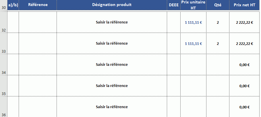

J'ai une macro qui utilise un userform afin de calculer un prix. Je voudrais que mon userform s'ouvre en mode non modal sans modifier ma boucle do while. Je ne sais pas si c'est possible. Ci-joint quelques photos du code
image image
Quand je le passe en mode non modal cela casse mon code, le userform commence à la ligne 34 au lieu de 32 et après avoir rentrée une valeur il se ferme alors qu'il est censé continue jusqu'à la fin

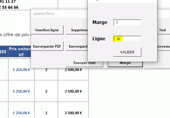

J'ai essayé ta solution, malheureusement elle ne règle pas mon problème, je cherche juste à faire en sorte de toujours utiliser ma feuille de calcul quand mon userform F_marge est ouvert mais qu'il marche toujours de la même manière. Or quand je le passe en mode non modal F_marge. Show 0,il me fait n'importe quoi.. Voir photo ci-dessus

si je prends l'exemple de la photo ci-dessus, mon code (userform) va me demander ma marge pour la ligne 32, ensuite il va se réouvrir pour me demander ma marge pour ma ligne 33 et se fermer car sur la ligne quantité 34 je n'ai aucune valeur donc il sait qu'il n'y a pas de produit pour appliquer une marge.
J'aimerais le passer en mode non modal pour pouvoir descendre et suivre les lignes auxquelles j'applique ma réduction. J'ai souvent des devis de 15 ou 20 lignes donc vu que le fichier excel est statique je ne sais pas forcément quel produit est à la ligne 55 par exemple.

Ta solution est pas mal mais j'ai un soucis : quand je prends une ligne style 40 alors que le Userform est sur la ligne 32, le cursus va descendre sur la ligne d'après et non sur la ligne ou j'ai modifié la marge.
C'est pour ca que je souhaitais le mettre en mode non modal comme ca je peux descendre et suivre en direct la ligne touchée
