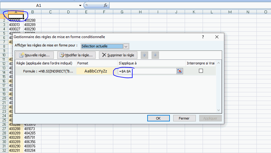

La formule de la MFC doit s'appliquer sur la première cellule de la plage, ici A1 puisque vous faites une recherche sur la colonne B entière, sinon cela va entraîner des décalages.
autre formule toujours à appliquer sur la cellule A1
=NB.SI(INDIRECT("B1:B"&NBVAL($B:$B));$A1)>0
Cdlt

Je n'ai pas trop saisi ce qu'il faut changer ... il faut mettre une plage plus grande ?
Et je n'ai pas non plus compris ce qu'l faudra faire quand ceci aura été fait ...

Il faut se positionner sur la cellule A1, saisir la formule dans les MFC à appliquer sur l'ensemble de la colonne A
Comme dans le fichier que j'ai fourni plus haut

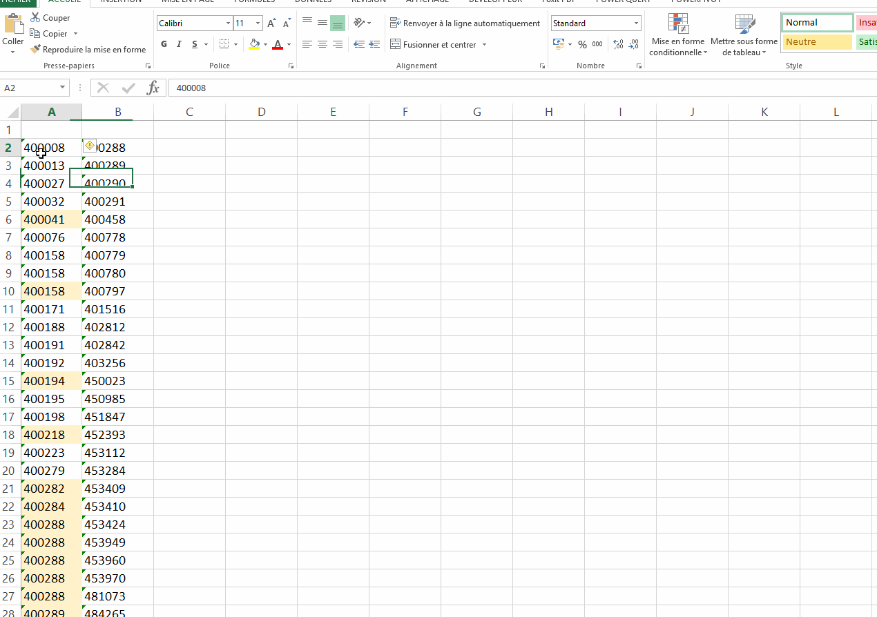

Auriez-vous un exemple à me fournir ?
Je vous livre une copie écran partielle : les doublons sont colorisés.
