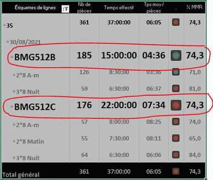

Je veux effectuer une mise en page spécifique mais je n'arrive pas à la conserver quand je réactualise ou que je change de semaine.
Voici ce que je désire:
tcd
J'ai bien la case "Conserver la mise en forme ........" de cochée.

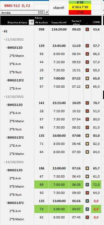

Je veux mettre en surbrillance les lignes en fonction des mises en forme conditionnelle de mon tableau croisé dynamique.
mfc

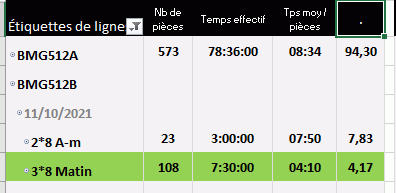

Dans cette exemple, pour la colonnes «.», les valeurs inférieures à 6,5 doivent être en vert donc la ligne également. Là, je l’ai fait en manuel. Le but est ensuite de masquer la colonne "."

Pas très bien compris le point 1
De façon générale seules les mises en forme appliquées à un niveau du TCD sont conservée, pas ce qui est appliqué aux cellules sous-jacentes

Pour le point 1, mon souhait ait d'augmenter la police (comme indiquer sur la capture d'écran). J'arrive à la modifier mais dès que je réactualise ou que je change de semaine, ça revient comme avant. Mais comme tu le dis, les TCD ne sont peut-être pas modifiable.
Pour le point 2, je vais pousser ma demande un peu plus loin. Dans ta formule, tu n'inclus pas le paramètre "nuit", est-ce volontaire?
Et quand je développe les dates, la couleur s’efface dans la colonne "Étiquettes de lignes".

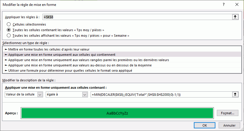

Je souhaiterais une autre MFC en plus de celle-ci. Pour le même tableau, je voudrais que le meilleur temps ressorte en vert foncé uniquement sur les cellules de la colonne "Tps moy / pièces". Dans l'exemple, il faudrait que la cellule "04:07" ressorte en vert foncé.

Attention, la colonne "Tps moy / pièces" est en temps minute et la colonne "." est en temps centième. Pour ce tableau, le temps de référence est 6'30 donc 6,50 en temps centième.

Point 2 :
Je n'avais pas vu nuit mais il te suffit d'adapter la formule
=ET(OU(NB.SI($H8;"*Matin");NB.SI($H8;"*A-m");NB.SI($H8;"*Nuit"));$L8<6,3)
Pour ce champ en étiquette de ligne, comme je l'ai dit, il faut prévoir une plage d'application suffisant : $H$8:$H$2000 par exemple
Pour le nouvelle MFC
Point 1 :
Il faut sélectionner le niveau Secteur pour appliquer en colonne H, mais cela ne touchera pas les champs en valeur et la MFC ne permet pas de gérer la taille de police.
Si pas trop de secteurs : sélectionner chacun des secteurs horizontalement avec la flèche de sélection des niveaux.
Toutes les lignes du secteur seront sélectionnées et mémoriseront la mise en forme
Bonjour 78chris,
C'est ok pour les MFC, un seul bémol, quand j'actualise ou que je change de semaine, la 1ère se modifie (celle ou je mets la couleur sur toute la ligne).
Il ne reste que la 1ère colonne de mise en couleur.

Pour les colonnes (champs en valeurs), la MFC subsiste si elle est bien appliquée au champs du TCD et non à des cellules
Pour la ou les colonnes de champs en étiquettes de lignes, comme expliqué il faut tabler sur un nombre de lignes suffisant pour tenir compte de la longueur max du TCD
Pour les mises en appliquées à un champ particulier comme Secteur, si d'une semaine à l'autre des secteurs apparaissent ou disparaissent, la mise en forme peut être instable (tout dépend de ce qui subsiste dans le cache du TCD)
