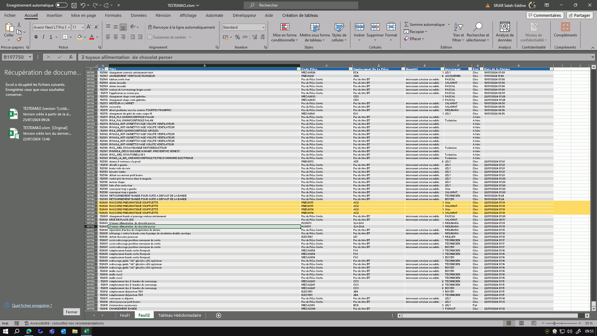

J'ai de nouveaux besoins d'aide de la part de votre communauté. J'ai créé un code VBA connecté à une base de données SQL et j'ai effectué les liaisons entre les tableaux. Maintenant, j'essaie de mettre tout cela en forme.
Je ne peux malheureusement pas vous joindre le fichier car nous sommes sur un serveur privé. Cependant, je peux vous envoyer le code ainsi que des photos pour que vous puissiez visualiser mon problème.
Sur les quatre lignes surlignées, on observe que ces lignes ont le même numéro de BT et, par conséquent, le même titre. J'aimerais pouvoir retirer ces doublons. De plus, dans les autres colonnes, il y a également des répétitions inutiles. Par exemple, dans la colonne D (la pièce sortie), une pièce apparaît deux fois parce qu'il y a deux intervenants et donc deux quantités identiques, alors que la pièce n'a été sortie qu'une seule fois. Mon tableau hebdomadaire, qui sert à visualiser toutes les pièces sorties cette semaine, considère que la pièce a été sortie deux fois.
Ce que je voudrais, c'est obtenir un tableau avec un seul numéro de BT et un seul titre, en consolidant les pièces sorties sans doublons ou répétitions multiples. Il doit y avoir une seule occurrence pour chaque pièce avec sa propre quantité, son emplacement (les doublons sont autorisés pour cette colonne car certaines pièces ont le même emplacement), ainsi que tous les intervenants ayant participé à la tâche. L'état du BT et la date doivent également apparaître une seule fois.
Merci pour votre aide.
je vous joint photo est code

Je vous ajoute le classeur contenant les valeurs de la photo pour plus de praticité. Je vous remercie encore pour votre aide.
21teste.xlsx (9.00 Ko)
Pour être complet, votre fichier aurait dû contenir la ligne d'entêtes, et un tableau avec le résultat attendu.
Un essai, le code vérifie si toutes les cellules de chaque ligne sont identiques (sauf pour l'intervenant) et les supprime si c'est le cas.
Cdlt

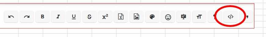

Le forum comporte quelques outils :
balise
Pour une meilleure lisibilité et préserver l'indentation, veuillez utiliser la balise code (cerclée en rouge) avant de coller du VBA.
Bonjour Arturo83,
Je vous remercie pour votre message. J'aimerais appliquer une mise en forme spécifique à mon tableau, mais je ne suis pas certain que ce soit réalisable ou si cela pourrait causer des complications. Cependant, c'est le format qui me conviendrait le mieux.
Pour vous illustrer précisément ce que je souhaite, je vous ai renvoyé votre fichier avec une nouvelle feuille contenant des exemples supplémentaires de la mise en forme désirée.
Je vous remercie encore une fois pour votre aide et votre réponse.
(j'ai éliminé les lignes sans sortie mais on peut les conserver si nécessaire)
Une simple actualisation suffit...

Malheureusement, cela ne fonctionne pas correctement. Je vous joint le petit exemple de ce que cela donne. J'ai également essayé la technique du Power Query, qui fonctionne très bien, mais j'ai un problème de latence et d'actualisation.
En ce qui concerne le code VBA, j'ai essayé plusieurs combinaisons, mais je pense que je manque de compétences dans ce domaine. En fait, il est acceptable d'avoir des doublons dans les colonnes "Titre" et "Emplacement". Par contre, le numéro de BT doit être unique comme l'emplacement et la quantité qui est liée a la pièce, l'intervenant ou les intervenant aussi ne doivent apparaitre qu'une fois, et c'est ce que je n'arrive pas à appliquer(a cause également de la taille du fichier qi complique un peu tout )
