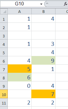

Mon problème est tout simple, j'aimerais appliquer deux mises en forme conditionnelle à mon fichier Excel
J'aimerais connaître les formules à mettre pour :
1 -> mettre par exemple un remplissage sur la case ayant la plus grosse valeur sur chaque colonne ( donc sur mon exemple ça serait les cases A8 et B6 qui auraient un remplissage )
2 -> mettre un autre remplissage sur la case ayant la deuxième plus grosse valeur de chaque colonne ( donc sur mon exemple ça serait les cases A7 et B10 qui auraient un remplissage )

Merci pour la réponse, en revanche si il y a des valeurs vide entre , cela fait tout buguer et ça rempli une case au hasard

je ne sais pas où est passé ma réponse postée vers 22.00 et des chiques... ?
Mais, bon, la revoilà : elle vaut ce qu'elle vaut... sans VBA, siouplaît !
Basée sur l'ordre de priorité d'application des règles des MFC.
