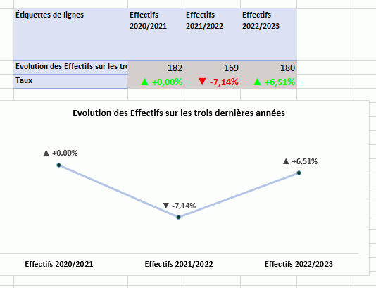

Salut la famille. je reviens vers vous pour un exercice plutôt type design. dans l'école où je bosse, on me demande de comparer les effectifs des 3 derniers années
Étiquettes de lignesEffectifs 2020/2021Effectifs 2021/2022Effectifs 2022/2023
Evolution des Effectifs sur les trois dernières années182169180
Taux ▲ +0,00%▼ -7,14% ▲ +6,51%
j'ai défini les taux dévolution de telle sorte que chaque année ait pour référence l'année "n-1" suivant le format pourcentage personnalisé " [vert] ▲ +0,00%;[rouge]▼ -0,00%"
j'ai ainsi un ressorti un graphique de type courbe, et au niveau des étiquettes de données j'ai choisi la plage de cellule suivant la ligne des Taux, Cela marche sauf que la mise en forme personnalisée des nombres au niveau des cellules n'est pas prises en compte sur les étiquettes.
Ce que j'ai obtenu :
2
Mais ce que j'ai plutot obtenu
1
Comment y remédier s'il vous plait ?

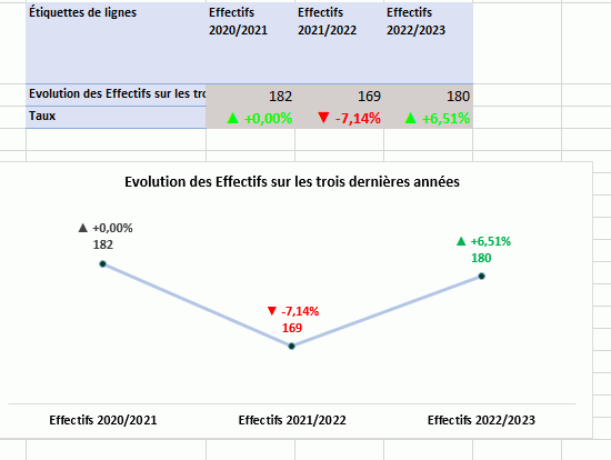

Dans le format des étiquettes il y a une section nombre où vous pouvez définir un format personnalisé, vous pouvez utiliser le suivant:
[Vert]+0.00%;[Rouge]-0.00%;+0.00%
ça mettra en vert les valeurs positives, rouge les négatives, et laissera en noir les valeurs nulles.

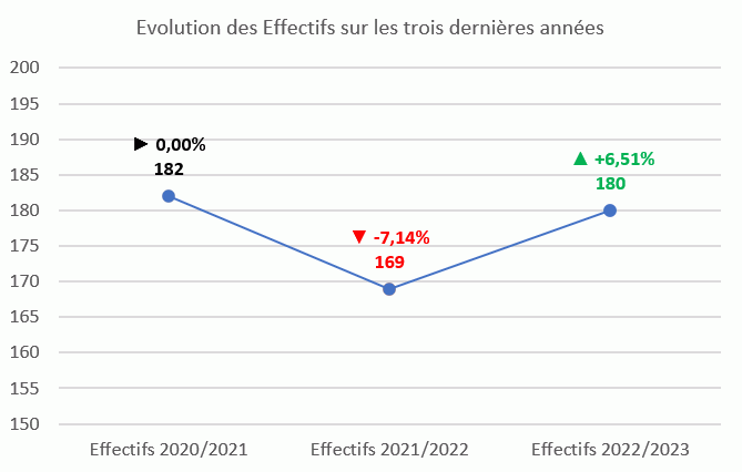

Bonjour Romaric1406, Ausecour, le forum,
Voici ma vision des choses pour avoir des couleurs d'étiquettes différentes.
Je réalise des calculs supplémentaires et j'ajoute des séries par ligne de calculs.
C'est un peu "alambiqué", mais cela fonctionne :

Pas bête du tout comme solution, l'idée de faire plusieurs séries m'était passé par la tête mais je ne pensais pas que ça allait faire la liaison entre les points de différentes séries
je vous remerci infiniment.
La solution de AL 22 est encore plus dynamique.
merci beaucoup
