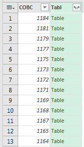

3. Sélectionné la colonne Colonne1, Transformer, Regrouper par : opération toutes les lignes, nom Tabl
Voici ce que j’obtiens (Je n’ai pas supprimé les doublons avant et il semble que ça soit fait.)
