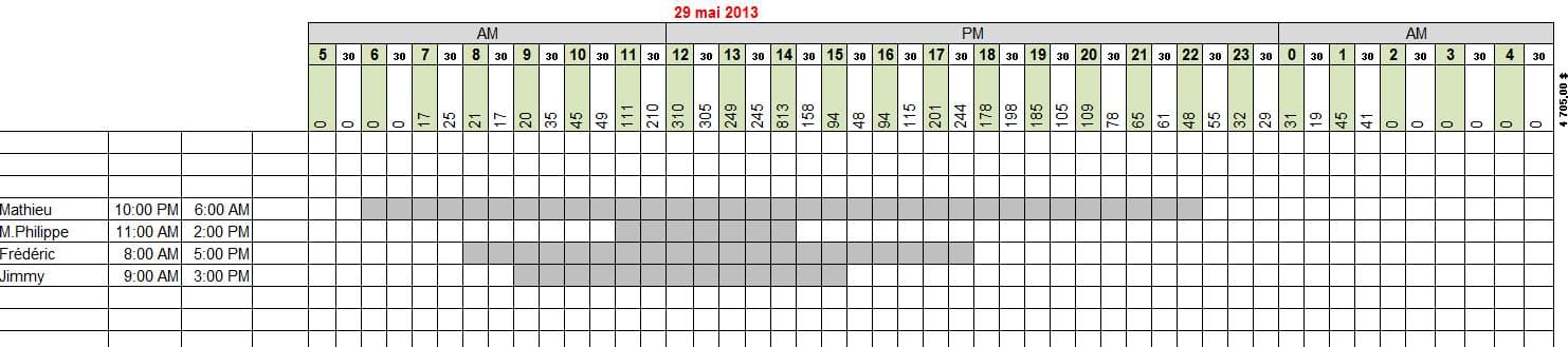

J essaye de créer un fichier pour la cédule de mes employés (voir pièce jointe)
Je suis rendu a la mise en place des formules, et je bloque sur un cas particulier.
Quand je rentre les horaires de chaque employé (exemple : 6AM-2PM), les cases correspondantes sur le planning quotidien doivent se griser
J'ai réussi a faire ca avec le mise en forme contextuelle (la grille est rempli du chiffre de l heure marqué en blanc et qui se grise si la case se grise aussi).... mais je n 'arrive pas a appliquer cette formule lorsqu' un employé travaille la nuit (J ai laissé un exemple sur la pièce jointe, les cases grisées ne sont pas les bonnes); J ai essayé de rajouter d'autre règles, mais si j arrive a faire marcher la règle pour la nuit alors elle ne marche plus pour un horaire de jour.

capture02

En gros je travaille mes formules sur l onglet WEDNESDAY, et je voudrais obtenir le résultat qu on obtient quand on regarde les autres jours de la semaine, mais sans avoir a remplir les cellules en gris nous même ( c'est un fichier que j envoie a 15 équipes, avec certaines pour qui l usage d'excel est trop primaire .

Humm, pas trouvé de solution sans colonne intermédiaire
Normalement ça doit correspondre à ce que tu cherches.
En colonne D, (vu qu'elle est vierge), j'ai déterminer des états:
  • si colonne A vide, D vide
  • si A non vide et C-B est négatif 1
  • si A non vide et C-B est positif 0
du coup 1ère MFC (avec heure de nuit, J+1) :
=ET($D7=0;OU(E7>=$B7;E7<=$C7))
sans heure de nuit :
=ET($D7=1;ET(E7>=$B7;E7<=$C7))

WOW un gros merci a vous deux, vous etes vaiment fins !!!!
