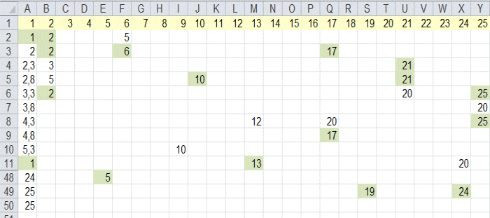

J'ai essayé de respecter l'énoncé.
mfc
Autant pour moi , c'est bien ça , mais j'utilise quoi comme formule pour avoir la même chose que vous
il y'as le 3 et le 5 qui sont dans la première ligne , mais il sont pas colorés!
Je veux qu'il colore toutes les valeurs communes entre la première ligne et les 49 lignes
Voir le fichier joint.
8mfc-v2.xlsx (44.01 Ko)
Dans la ligne 4 et 5 de votre fichier , je vois la présence un '4' et '5' qui ne sont pas colorés alors que ces derniers sont bien présent dans la première ligne , c'est un probléme

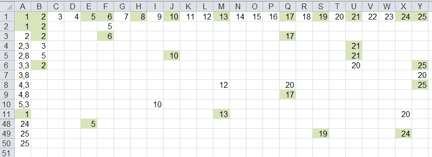

Le fichier :
7loureed.xlsx (13.72 Ko)
avec deux MFC, une pour la première ligne par rapport au tableau, l'autre pour le tableau par rapport à la première ligne,
les deux cellules de "référence" sont A1 et A2

En fait il faut que les numéros de la première ligne s'affichent en couleur quelque soit leur position dans le tableau du dessous...
Hors sur votre premier fichier mbbp, ils ne se colorisent que s'ils font partis de la même colonne...
Enfin si j'ai bien compris, cela donne le résultat sur le fichier joint ci dessus !

justement lol , je ne veux pas de ce critére ^^
Merci LouReeD , pour le dernier fichier , c'est exactement ça que je veux , mais je bien comprendre comment vous avez fait , car je dois traiter plusieurs tableau dont la taille est différente de ce dernier merci d'avance
Formule pour la première ligne :
=NB.SI($A$2:$Y$50;A$1)
NB.SI(plage;critère) renvoie le nombre de fois où dans la plage, le critère est respecté.
le "$" fiche la référence qui suit, donc si vous "déplacez" la formule les référence de la plage resteront identique car on a figé les lignes et les colonnes, donc cette formule de MFC "copiée" en cellule F1 sera égale pour Excel à =NB.SI($A$2:$Y$50;F$1)
En Excel, un 1 vaut VRAI et un 0 vaut FAUX
le MFC sont comme leur nom l'indique des "conditions" donc des "SI"
donc si NB.SI renvoie 0 c'est qu'il n'y a pas le chiffre recherché alors pas de mise en forme, dans le cas contraire il y a mise en forme !
La formule pour la partie tableau est sur le même principe, sauf que la plage fixe correspond à la première ligne, et la cellule de critère doit "pouvoir" bouger en colonne (de A à Y) et en ligne (de 2 à 50) donc cette référence est sans "$" :
=NB.SI($A$1:$Y$1;A2)
La première s'applique à la première ligne, la deuxième au tableau...

Merci beaucoup LouReeD c'est résolu grace à vous
Bonne journée à vous ^^
