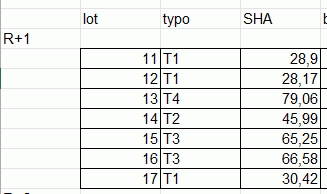

Je débute sur excel et je butte sur le point ci-dessous :
Dans ce tableau, je souhaite que soient colorées en rouge les cellules de la colonne typo avec la règle suivante :
(si typo=T1 et si SHA<28) ou (si typo=T2 et si SHA<45) ou (si typo=T3 et si SHA<79) etc.
J'ai commencé avec cette formule mais ça ne fonctionne pas :
="OU(ET((C5:C40)=T1;(D5:D40)<28));(ET((C5:C40)=T2;(D5:D40)<45));(ET((C5:C40)=T3;(D5:D40)<62))"
La colonne C est la colonne typo et D est la colonne SHA

=OU(ET($C5="T1";$D5<28);ET($C5="T2";$D5<45);ET($C5="T3";$D5<79))
T1 / T2 / T3 doivent etre entre guillemets (car texte et non valeur) et apres il faut jouer avec les $ pour lié la mise en forme pour chaque cellule de ta plage.
Resultat avec des données aleatoire :
