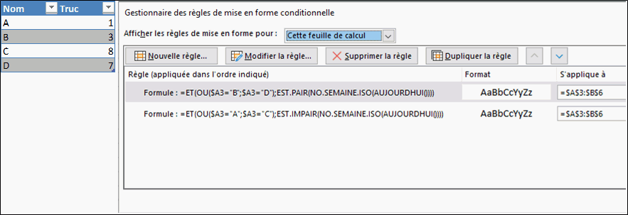

Sans infos sur les cellules concernées, difficile d'écrire une formule...
Exemple avec 1er nom en A3

Pas très clair. Les noms sont en colonne C ? Et on colorie quoi ? cette colonne, plusieurs ?
Si le nom de l'équipe n'est pas indiquée sur chaque ligne, il faut une table de correspondance EQUIPE/NOM
