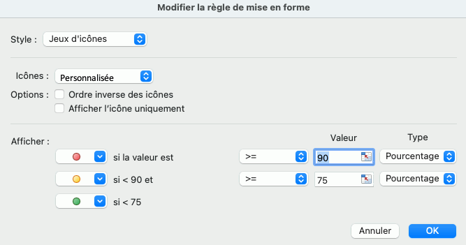

Mise en forme conditionnelle qui ne produit pas le résultat espéré
Ma question va paraître simple pour les pros du forum mais j'ai besoin d 'aide
Sur les deux images jointes vous verrez que pour une cellule donnée je veux faire afficher un bouton vert, rouge ou jaune selon la valeur
Ainsi pour l image que je joins le bouton devrait etre VERT et il est ROUGE
Pourtant comme le démontre la seconde image il me semble avoir donné les bons paramètres
Merci de me dépanner!!
capture d ecran le 2020 11 22 a 21 39 44 capture d ecran le 2020 11 22 a 21 40 09
il semble qu'il y ait un bug (j'ai le même problème sur office 365 sur windows 10). Pour contourner le problème, utilise nombre plutôt que pourcentage et mets 0.9 pour 90%. d'autre part plutot qu'un jeu d'icônes personnalisées pour ce cas ci tu peux sélectionner les feux tricolores, mais activer l'option ordre inverse.
merci de ta reponse rapide je vais essayer ca
Merci vraiment la solution proposée fonctionne
