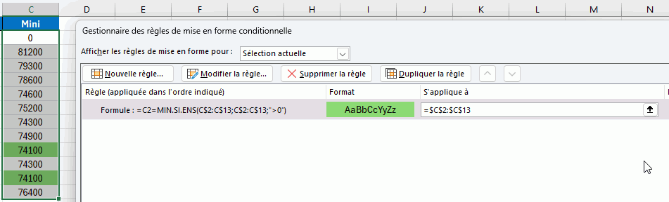

Bonjour NewbiExcel,
Pour mettre en surbrillance la valeur mini de votre colonne C, il faut utiliser cette fonction dans votre MFC
MIN.SI.ENS(C2:C13;C2:C13;">0")
Soit la formule

Merci @JExcel2fr, cette proposition fonctionne parfaitement
