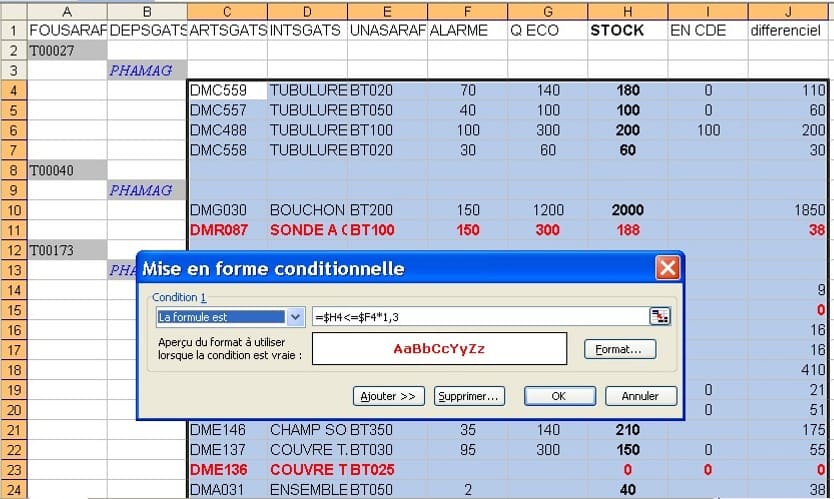

je cherche a faire ressortir de mon fichier quel produit il faut commander impérativement.
ca j'y arrive avec la mise en forme conventionnelle sur ma colonne J
je n'ai pas compris comment faire pour colorer toute la ligne, malgres mes recherches.
j'aimerai surtout faire ressortir les produits dont mon stock actuel (H) est proche de mon seuil d'alarme (F) par ex si il est 30% superieur, pour que je puisse réfléchir au besoin de le commander ou pas ici en J11 c'est en rouge mais c'est fait manuellement sur la cellule.

je vais bien sur tester mais ca me parait extra, je buttais sur comment obtenir le 30% de plus. visiblement c'etait X 1,30

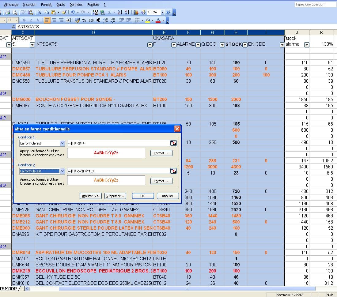

j'ai donc repris la formule donnée mais j'ai un soucis visiblement les lignes soulignées en orange n'ont pas le stock inférieur ou égal F X 1.3
ou ai je péché ?
je cherche a les différencier le stock a zero ou en dessous du stock alarme et celui proche.
merci d'avance

Vu ta copie-écran, il semblerai que tu ais appliqué le formatage conditionnel en partant de la première ligne.
Les formules contiennent des références relatives, il faut donc adapter les formules à la plage sélectionnée.
Si la plage commence en ligne 4, la formule est $H4<$F4, si elle commence en ligne 2 alors $H2<$F2.
Voir fichier

Merci il semblerai bien que cette fois ca marche !
j'ai plus de mal a comprendre pourquoi si je séléctionne toutes les colones ca ne marche pas ? apres tout si il n'y a rien dans les colones ou du texte, les formules ne marchent pas, non ?
le fichier "final" est extrait d'un autre et le nombre de ligne va sans doute varier, d'ou mon "idée" de séléctionner la colone plutot.
pour etre sur de bien comprendre j'ai traduit litéralement
=$H4<=$F4 stock inférieur ou égal a alarme
=ET($H4<=$F4*1,3;$H>$F) ces 2 condition ensemble : stock inf ou egal a alarme fois 1.30 et stock supérieur a alarme
pas d'erreur ?
Pas d'erreur, c'est bien cela.
merci
et pour cette question ?
J'ai appliqué 'sur le dernier fichier) la MFC sur le chanp C4:J35, donc, sur les vides également.
Comme les formules de la MFC font références à des valeurs, lorsqu'il n'y en a pas, rien n'est visible.
merci je pense savoir pourquoi ca ne marchait pas je modifiai la formule pour y mettre le 4, alors que ca commence en 1...
