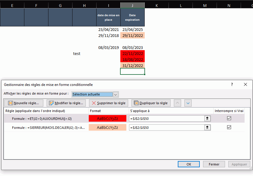

J'ai toujours le même problème. J'ai bien recopié les formules dans mon classeur.
- les cellules ORANGE (échéance dans moins de 3 mois) qui se remplissent sont celles situées au-dessus de la cellule qui devrait être concernée
- cela fonctionne pour la cellule ROUGE (échéance dépassée) mais la cellule située au-dessus se colore également en ORANGE...
Voir ci-dessous avec mes 3 lignes "test"...
Je ne sais pas ce que j'ai mal fait !

Report fautif d'une formule ! Voir copie écran.
Option "Interrompre si Vrai" à cocher.
