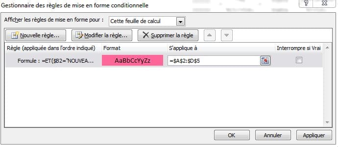

Je travail actuellement sur un fichier excel répertoriant de nombreux dossiers. J'aimerai mettre en valeur certains d'entre eux après le passage d'un filtre grâce à une mise en forme conditionnelle. C'est là qu'apparait mon problème : je souhaite surligner en vert, toutes les lignes où la valeur de la colonne B est "NOUVEAU" ET la valeur de la colonne D "IMPORTANT".

Bonjour wayylanderr, le forum,
Un essai:
17exemple.xlsm (10.05 Ko)
Spoiler
capture1
Spoiler
capture2
Bonjour xorsankukai,
Je te remercie pour ta réponse, c'est exactement ce qu'il me fallait !
