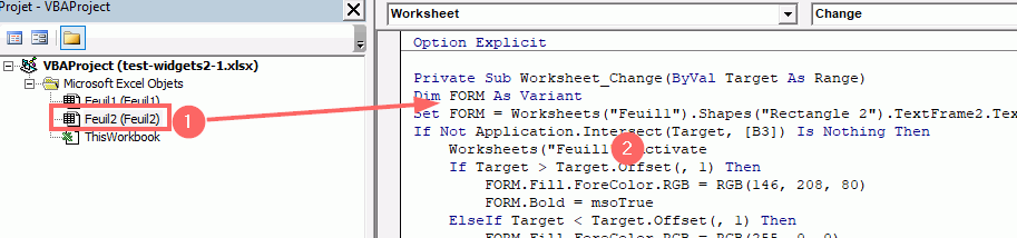

Même si je ne suis pas fan du Worksheets.Activate j'ai pas trouvé d'autre alternative ... A insérer dans le module de votre feuille 2 :

Bonjour Ergotamine,
tu veux dire quoi, par inserer dans le module de la feuille 2
Par là je veux dire qu'après être dans le mode développeur (ALT + F11). Le module de votre Feuil2 c'est ce qui est indiqué en 2, après avoir double cliqué sur la Feuil2 (1) alors vous avez le code de votre feuille 2 destiné à contenir les procédures événementielles liées à cet objet.
Cdlt,
Merci ergotamine !!!!!!!
