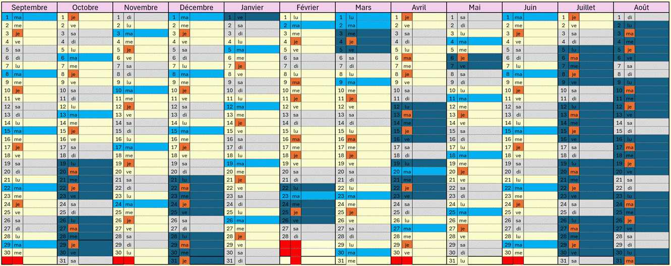

J'ai créé un calendrier afin de visualiser rapidement les jours de présence dans une école. Pour cela,
1 ) je copie à partir d'un autre fichier les dates flottantes dans la zone verte AO:AZ9 les dates qui ensuite se passe en couleur dans le calendrier.
2) je rajoute dans la zone AM4:AM8 les jours fixes.
J'arrive à colorier les jours fixes mais pas les dates. J'y arrive s'il y a des dates dans une colonne comme exemple en AM mais je n'arrive pas à faire la même chose sur une zone de plusieurs colonnes. De plus j'aimerai que cela me colorie le jour la date et la partie note comme pour les week-end.

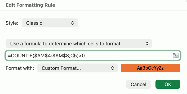

Je crois qu'il manque un "$" dans le format conditionnel à C5 ($C5) et vous devez l'appliquer pour $C$5 à $D$35
Bonjour JCMarq, fanfan38, Dand, le forum,
Je poste ma compréhension de la demande qui ne semble pas être la même pour cette MFC sur les trois colonnes de chaque mois.
Vous pourrez continuer d'utiliser la plage de collage de données (AO4:AZ9). Cela donne :
Attention, il y a beaucoup de MFC, ce qui peux devenir problématique (maintenance, vitesse,...). Quant à la couleur choisie..., à vous de jouer !
La mise en forme conditionnelle :
=ET(INDEX($B$5:$AK$35;LIGNE(B5)-4;COLONNE(B5)-MOD(COLONNE(B5)-2;3))<>"";SOMMEPROD(($AO$4:$AZ$9=INDEX($B$5:$AK$35;LIGNE(B5)-4;COLONNE(B5)-1-MOD(COLONNE(B5)-2;3)))*($AO$4:$AZ$9<>""))>0)

Tu dois mettre un $ devant C pour que ça fasse toute la ligne

Voici la version V2 de votre classeur !
La feuille "Calendrier (2)" ne comporte maintenant que 4 MFC (contre 46 sur la feuille "Calendrier") pour le même résultat !

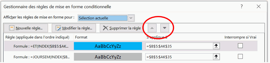

Pour colorer les week-ends sur les trois colonnes de chaque mois en une seule MFC, il faut combiner deux fonctions :
• JOURSEM(date;2) qui va retourner le numéro du jour dans la semaine (1=lundi, 2=mardi, ... 6=samedi, 7=dimanche). Une valeur ≥ 6 identifie donc le samedi et le dimanche.
• INDEX() permet de retrouver automatiquement la colonne "date" de chaque mois, quelle que soit la colonne concernée (c'est le rôle de MOD() qui calcule le décalage à appliquer).
Important 1 : les données de dates doivent être de vraies dates pour Excel, ce qui est bien le cas dans les colonnes B, E, H, K...
Important 2 : bien ordonner les règles de MFC sur la même plage (B5:AK35). Ici, la condition en bleu est plus importante que la condition en gris, alors elle doit être la première de la liste (on utilise les petites flèches pour monter ou descendre la condition de la MFC).
Important 3 : le classeur doit être en mode "Calcul automatique" qui se trouve dans l'onglet du ruban "Formules", à droite sélectionnez "Options de calcul" puis cocher "Automatique".
