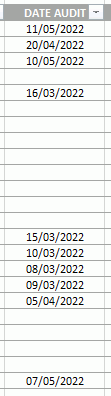

Je souhaiterais que les cases de cette colonne de tableau s'affichent en rouge quand la date est dépassée.
J'arrive à le faire individuellement, mais pas globalement sur la colonne (et je n'imagine pas devoir faire une condition pour chacune des cases de la colonne !)
Avez-vous une solution svp?
Merci d'avance de votre aide!
A tout hasard voir positionnement du symbole Dollars $ sur ta formule

Merci à tous pour vos réponses !
La solution de boss_68 fonctionne !
C'était simplement que je n'avais pas pensé à retirer le 2ème dollar.
