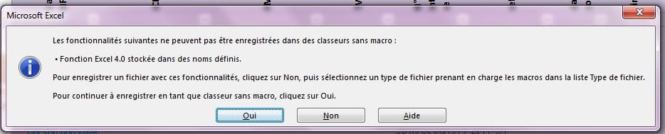

Apparemment je ne peux pas l'enregistrer (fichier joint)...? Si je clique sur "oui, le tableur "oublie" la formule à la fermeture...
clipboard02
Le message est pourtant clair.
Tu dois enregistrer sous avec un type de fichier prenant en charge les macros.

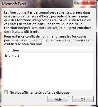

Aujourd'hui, je 'n’arrive plus à ouvrir mon fichier fermé hier avec la formule... "le fichier est erroné ou corrompu" et une autre pop up (photo jointe)...
Ça a l'air compliqué comme solution en fait...
clipboard03
Essaie avec ce nouveau fichier, j'ai enlevé le code qui te posait problème.
