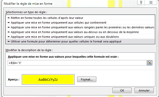

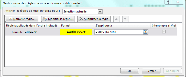

Le règle de la MFC :
  • Sélectionner la plage d'abord
  • Faire la MFC selon les images ci-dessous :
capture1 capture2
Ca ne fonctionne que sur la 1ère ligne (5ème) pas celles jusqu'à 107
Si vous faites comme il est indiqué dans les images, ça marchera. J'ai testé sur votre fichier ça marche. Il suffit de sélectionner la cellule B5 et effectuer le bon paramètre.
Super... il me manquait mon $ dans ma formule !
Merci beaucoup
