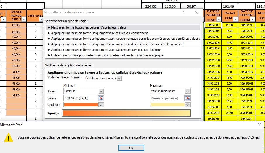

Avec "mise en forme conditionnelle", je voudrais différencier les cellules qui sont paramétrées avec une formules d'avec les cellules où je rentre les données
Raison: j'ai des dates qui sont le résultat d'un calcul, il arrive que je sois obligé de modifier exceptionnellement le résultat.
J'ai fait plusieurs essaies entre autres" voir photo" je ne comprends pas à quoi doit correspondre "valeur"
A tout hasard j'ai placé dans "valeur" une formule de la plage, sans résultat

j'ai confondu vitesse et précipitation, je croyais avoir compris mais à l'application ça ne fonctionne pas, je joint un fichier, merci de me dire où j'ai fait une erreur
Se placer en C1
Définir un nom :
Nom : Formule
Fait référence à : =LIRE.CELLULE(48;Feuil1!C1)
