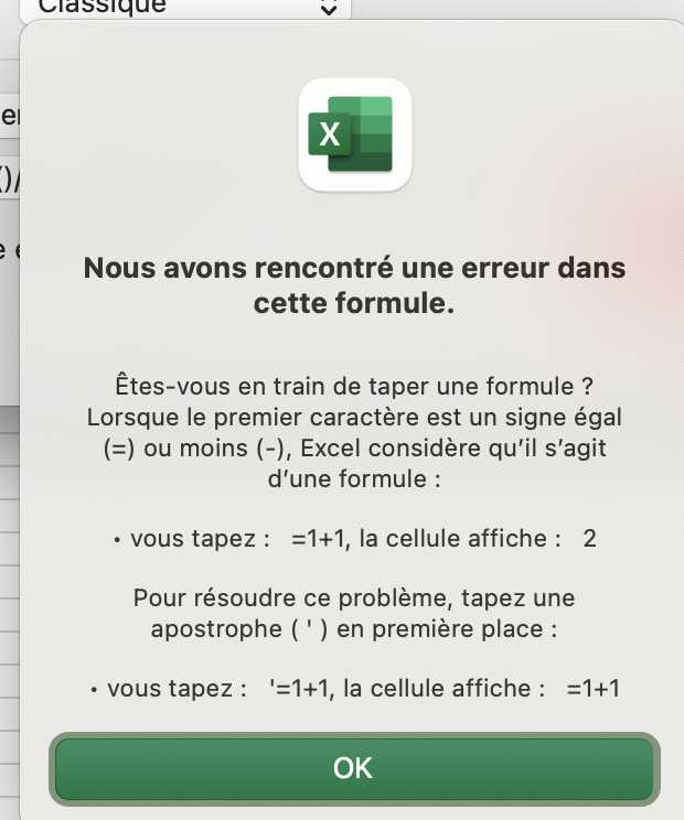

j'ai essayé de transformer en:
=B3+LIGNE()/1000>=GRANDE.VALEUR((B$3:B$25+LIGNE(B$3:B$25)/1000);6)ET(B3<>"";B3+LIGNE()/1000>=GRANDE.VALEUR((B$3:B$25+LIGNE(B$3:B$25)/1000);6)ET(B3<>"";B3+LIGNE()/1000>=GRANDE.VALEUR((B$3:B$25+LIGNE(B$3:B$25)/1000);6))
mais j'ai un message d'erreur
après je suis passé en R25, pareil
=B3+LIGNE()/1000>=GRANDE.VALEUR((B$3:R$25+LIGNE(B$3:R$25)/1000);6)ET(B3<>"";B3+LIGNE()/1000>=GRANDE.VALEUR((B$3:R$25+LIGNE(B$3:R$25)/1000);6)ET(B3<>"";B3+LIGNE()/1000>=GRANDE.VALEUR((B$3:R$25+LIGNE(B$3:R$25)/1000);6))

Bonjour, il y a un truc que je ne comprend pas
la formule est donnée, le "s'applique à" est donné, pourquoi essayer d'écrire une nouvelle formule ?
pour comprendre B = première colonne où la MFC doit être en action, 3 première ligne, B la dernière colonne (la même), et 25 la dernière ligne.
le "s'applique à" = B2:S25, déclenche la transition de la MFC de la colonne B aux colonnes allant de C à S...
Donc je répète, la formule de la MFC : =ET(B3<>"";B3+LIGNE()/1000>=GRANDE.VALEUR((B$3:B$25+LIGNE(B$3:B$25)/1000);6))
et "s'applique à" : =B3:S25
Bonne fin de weekend.
@ bientôt
LouReeD
