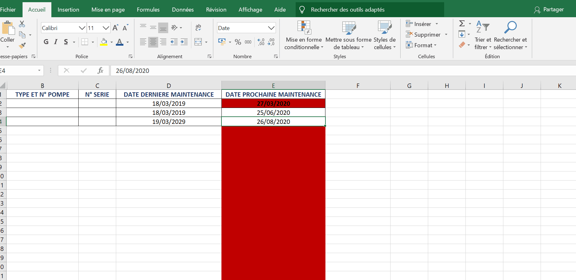

Je suis désolée si le post existe déjà. C'est la première fois que je suis sur ce forum. Je suis pas douée sur EXCEL et je rencontre un problème que je n'arrive pas à résoudre.
Pour faire court, j'ai mis une mise en forme conditionnelle, en gros on doit me prévenir ( surligner en rouge) quand il me reste plus qu'un mois pour faire la maintenance. J'ai trouver le calcul mais je ne comprends pas pourquoi le reste en bas reste en rouge( cf photo. Si quelqu'un à une solution svp
1) Mise en forme conditionnelle / Gerer les règles / S'applique à : $E$2:$E$4
2 ) Sélectionner A1:E4 / Insertion / Tableau / cocher mon tableau comporte des en-têtes / Ok
Les lignes du tableau s'ajouterons automatiquement (sélectionner la dernière cellule et appuyer sur Tab)
Bonjour Kate95110, le forum,
Dans ta formule, tu dois rajouter E<>""
=ET($E2<>""; $E2<MOIS.DECALER($D2;1))
EDIT: bonjour patrice33740, effectivement, c'est mieux avec un tableau,

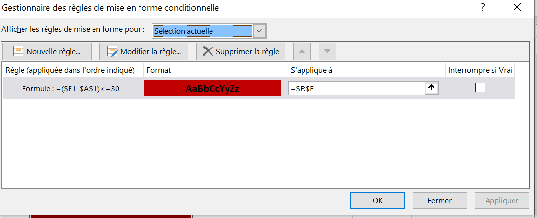

Re, j'ai essayé super ca marche mais dites moi est-il possible d'avoir une formule sans faire de tableau? J'ai essayé la formule que xorsankukai m'a indiqué. (j'ai supprimé la mienne et mis la sienne) mais cela n'a pas marcher.
Ma formule actuelle est celle la: cf photo
Merci encore
