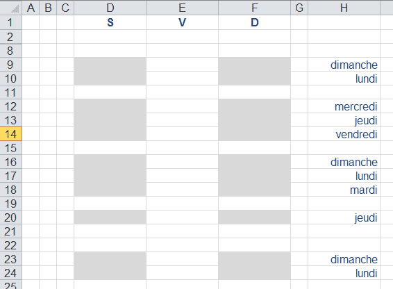

Bonjour le forum,
Faute de fichier joint : ?
mfc

Comment avez-vous fait?
La formule suivante devrait fonctionner? Pouvez vous me dire ou est l'erreur pour la mise en forme conventionnelle?
=SI(OU($H$9:$YH$9=S;$H$9:$YH$9=D);VRAI;FAUX)
