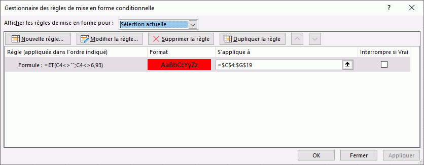

Sur une feuille de gestion d'heures, je voudrais alerter l'utilisateur lorsqu’il ne saisie pas la bonne valeur (mais pas l’interdire de le faire).
Hélas, je n'arrive à le faire qu'en créant une MFC par cellule, je trouve cela un peu long et pénible.
La cellule devra se colorer en rouge si la valeur est différente de NULL ou de 6.93.
MFC à faire pour les cellules colorées en jaunes dans ma feuille.

Une unique MFC suffit

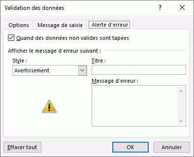

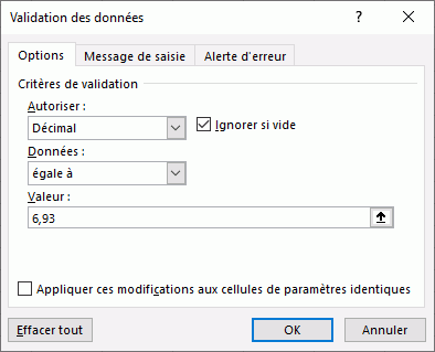

Tu peux aussi mettre une validation

Bonsoir 78chris,
Merci, j'avais mal formulé ma MFC, mais le fait de rajouter un texte lors de la validation de la donnée est pas mal, je vais la rajouter.
