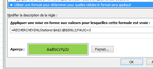

Le détail d'une des 4 règles :
mfc detail d une regle

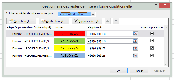

Les 4 conditions ensemble :
mfc 4 conditions

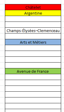

Le résultat satisfaisant obtenu avant d'enregistrer et de refermer le fichier (une station en blanc, car pas trouvée dans la liste, vu l'orthographe incorrect) :
mfc resultat correct
Tout ceci fonctionnait parfaitement bien, mais lorsque je ferme et que je rouvre le fichier, les MFC ont disparues.
