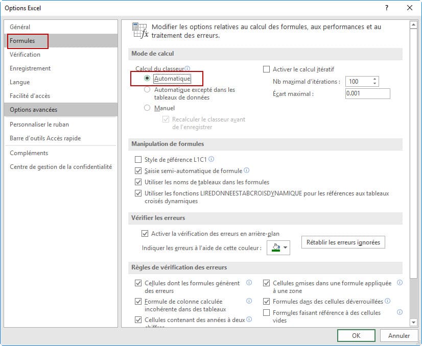

Il faut mettre le calcul du classeur en automatique.
option
Hello,
Merci beaucoup pour ta réponse.
Justement, le fichier initial comprend des tonnes de formules, le mettre en automatique n'est malheureusement pas une option. Il n'y a donc pas de moyen en manuel que le MFC s'applique?
J'imagine qu'une solution intermédiaire serait un worksub change ou équivalent? Je ne voulais pas passer par du VBA mais si je n'ai pas le choix. Etrange quand même que le shift + f9 n'actualise pas les MFC
Tu peux effectivement passer par du vba mais c''est un peu dommage d'en arriver là.
Si tu veux un exemple, je peux t'en faire un.
