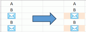

Je remplis un tableau à partir d'une liste déroulante contenant (A, B, Image) et lorsque l'on choisit Image cela affiche une icône enveloppe, ça OK ça marche.
Maintenant j'aimerais faire une Mise en forme conditionnelle pour colorer les cellules, ça fonctionne pour les cellules avec A ou B mais pas avec les cellules contenant l'icône enveloppe.
Y a-t-il un contournement à ça ? (sans VBA)

Je veux mettre une mise en forme conditionnelle sur des cellules contenant une icône (une enveloppe).
Quelque chose comme ça :
capture5
Mais ça ne fonctionne pas (là j'ai triché j'ai changé la couleur des 2 cellules à la main).
Et chose importante : Je mets les valeur {A, B, enveloppe} à partir d'une liste déroulante, et l'icône d'enveloppe est représentée par le texte "Image" donc je fais ma MFC en fonction du texte "Image" mais ça ne marche pas.
capture6
Auriez-vous une autre manière de faire (sans VBA) ?
Merci à vous.
vous pouvez contourner le problème en mettant la MFC si c'est autre chose que le reste (A et B) ;
=SIERREUR(SOMMEPROD(($A$10:$A$11=A1)*1);0)=0
