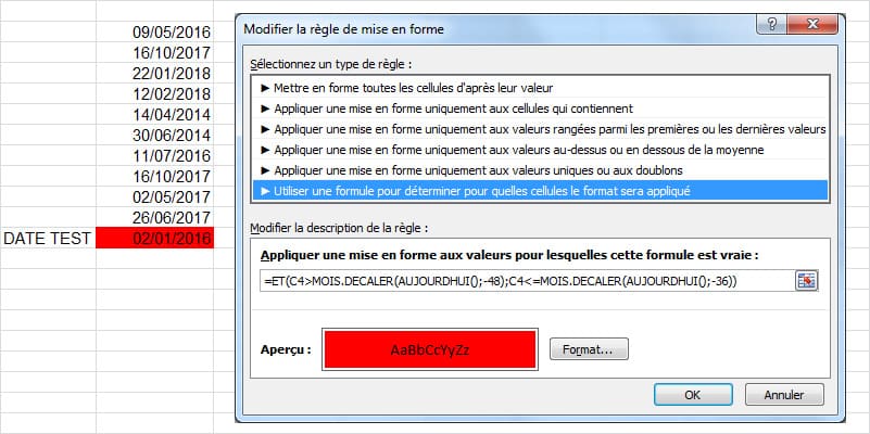

Je n'ai pas exactement ma réponse alors je joins un fichier exemple car je ne dois pas être très explicite dans ma demande et j'en suis désolé.
Re
Si tu as la réponse : il faut juste remplacer A1 par C4 puisque tes dates commencent en C4
mfc
Comme déjà dit si tu veux décaler d'un an remplace 36 par 24 et 48 par 36...
68mfc.ods (50.80 Ko)
