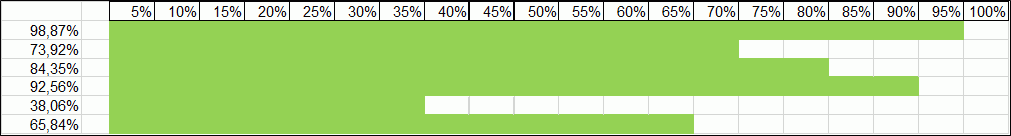

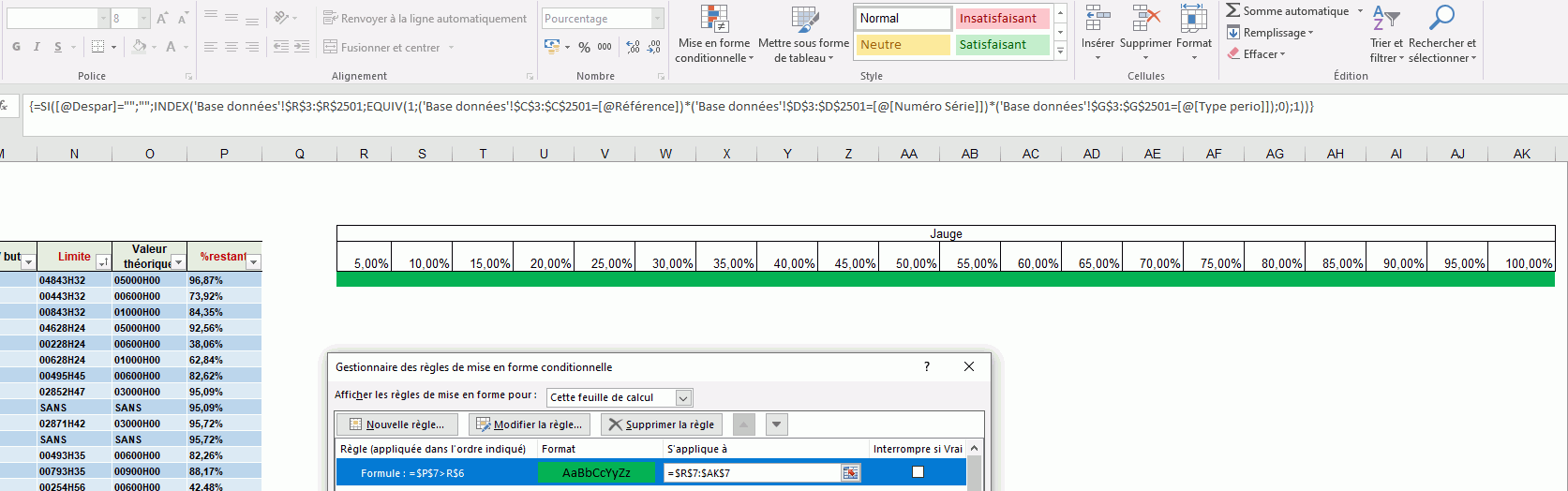

Je rencontre un problème lors de la création d'une MFC me servant de jauge de pourcentage:
1. J'ai extrait une base de données avec INDEX+EQUIV dans un premier tableau. Cette base contient des pourcentages que je cherche à visualiser avec une jauge.
2. Je créé la jauge en remplissant les cases comme sur la photo.
3. Je créé une MFC pour faire ressortir les cases.
Mon problème: Quelque soit la valeur extraite, la jauge se remplit en entier.
J'ai essayé de changer le format des cellules sources et d'arrivée, de celles des cases affichant 5%, 10% etc... mais rien à faire.
Pour info, j'ai recopié à la main une donnée dans une autre case et là la MFC fonctionne...

EDIT : je n'avais pas vu ton fichier : tes ratios dans Base données sont en texte

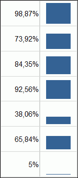

Oups j'ai utilisé à un moment un add on qui proposait d'autres type de sparklines...
On pouvait avoir cela en horizontal

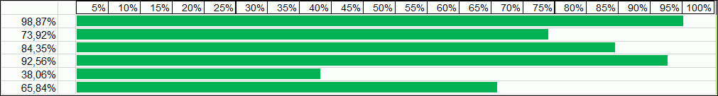

Des barres de données peuvent le faire
Sinon il doit y avoir un problème dans ton fichier car cela fonctionne. Pourquoi tes ratios sont alignés à gauche ?
RE,
"Sinon il doit y avoir un problème dans ton fichier car cela fonctionne." --> les pourcentages que tu as affiché à gauche ont été mis dans la base de donnée ou tu les a ajoutés à la main?

"On pouvait avoir cela en horizontal" --> Comment fais-tu pour afficher en horizontal? quand je sélectionne une seule donnée à exploiter, le sparkline me retourne systématiquement une jauge pleine. Je pense que c'est car étant seule, elle fait office de valeur étalon. Comment as-tu fais pour que les jauges affichent ce format?
EDIT: Ok je viens de trouver le problème, le "%" affiché dans la source est effectivement du texte! Merci pour ton aide Chris!
