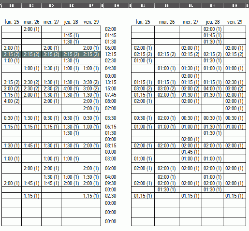

Dans les cellules bb3 :bf30, j’ai comme formule :
=SI($AW3="";"";ENT(SOMMEPROD((JOURSEM($L$3:$L$42;2)=COLONNE()-53)*(SI(GAUCHE($N$3:$V$42;NBCAR($AW3))=$AW3;GAUCHE(DROITE($N$3:$V$42;5);2)+DROITE(DROITE($N$3:$V$42;5);2)/60;0))))&":"&STXT(ARRONDI.SUP(SOMMEPROD((JOURSEM($L$3:$L$42;2)=COLONNE()-53)*(SI(GAUCHE($N$3:$V$42;NBCAR($AW3))=$AW3;GAUCHE(DROITE($N$3:$V$42;5);2)+DROITE(DROITE($N$3:$V$42;5);2)/60;0)))-ENT(SOMMEPROD((JOURSEM($L$3:$L$42;2)=COLONNE()-53)*(SI(GAUCHE($N$3:$V$42;NBCAR($AW3))=$AW3;GAUCHE(DROITE($N$3:$V$42;5);2)+DROITE(DROITE($N$3:$V$42;5);2)/60;0))));2)*0,6&"0000";3;2)&" ("&SOMMEPROD((JOURSEM($L$3:$L$42;2)=COLONNE()-53)*(GAUCHE($N$3:$V$42;NBCAR($AW3))=$AW3))&")")
Dans les cellules bj3 :bn3, je n’ai pas de formule mais juste des heures indiquées manuellement avec un chiffre entre () (exemple 08 :00 (1)).
je cherche un moyen pour comparer les deux tableaux et mettre en évidence les différences (exemple, le mardi 26, n'est pas le bo jour puisqu'on devrait avoir le jeudi 28 comme sur le tableau de droite) de jours ou de contenu. autre exemple, sur le contenu, le mercredi 27, je devais avoir une prestation mais sur le tableau de gauche je n'ai rien. enfin autre exemple, en bn15, je devrais avoir 02:00 et j'ai en bf15 02:30.

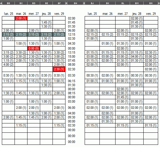

Bonjour ben25000, le forum,
Essayez ceci :
• Sélectionnez le premier tableau et dans Mise en Forme Conditionnelle, "Nouvelle règle..." puis "Utiliser une formule pour déterminer pour quelles cellules le format sera appliqué", entrez :
=BB3<>INDEX($BJ$3:$BN$30;LIGNE(BB3)-LIGNE($BB$3)+1;COLONNE(BB3)-COLONNE($BB$3)+1)
Validez.
• Sélectionnez le deuxième tableau et dans Mise en Forme Conditionnelle, "Nouvelle règle..." puis "Utiliser une formule pour déterminer pour quelles cellules le format sera appliqué", entrez :
=BJ3<>INDEX($BB$3:$BF$30;LIGNE(BJ3)-LIGNE($BJ$3)+1;COLONNE(BJ3)-COLONNE($BJ$3)+1)
Validez.
Adaptez les formules pour la longueur si il y a des différences.

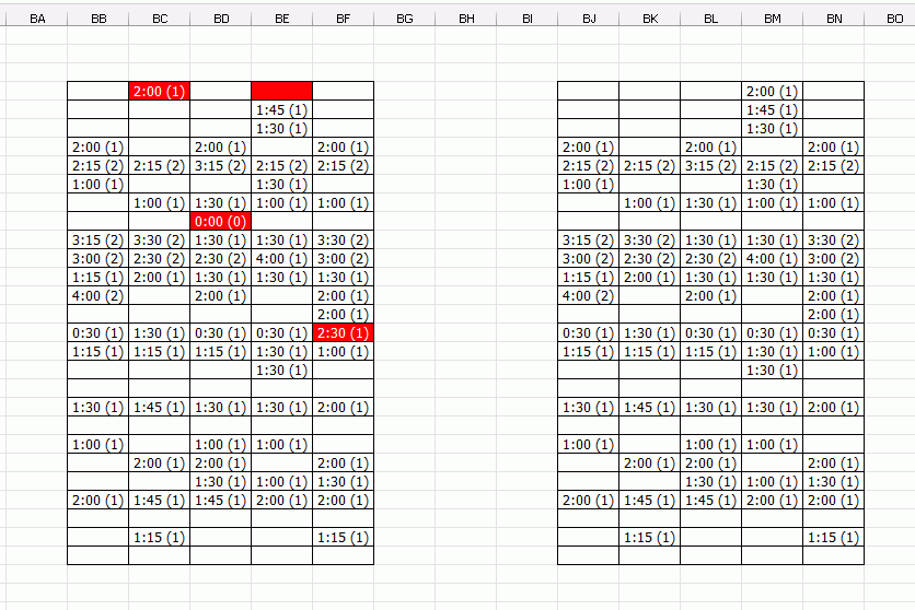

autre solution:

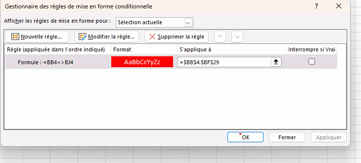

sélectionnez la première cellule en haut à gauche du tableau de gauche et appliquez la MFC suivante (en fonction du placement de vos tableaux):
