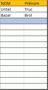

après bien des recherches et d'essai de formules en tous genres, je ne trouve pas la solution à ce problème tout bête, sans doute, pour les experts en MFC.
Quelle formule utiliser pour colorer la première ligne vide d'un tableau ?
Merci à ceux qui me donneront le petit coup de main nécessaire pour avancer.

Une proposition ?
49curulis57-mfc.xlsx (10.02 Ko)

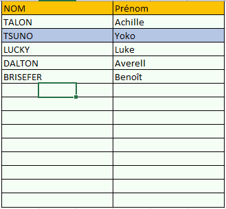

Salut JFL,
merci de ta réponse qui fonctionne très bien sur ce petit tableau... mais pas sur celui que je désire gérer via MFC.
Je suis le premier à râler quand le fichier-exemple n'est pas représentatif et voilà que je commets la même erreur.
J'ai pourtant essayer d'appliquer ta formule, sans succès.
=NB.VIDE($D$2:$I2)=6
Pour compliquer le tout, dans le tableau de travail, les colonnes NOM et Prénom (ici "D" et "G") sont des plages nommées faisant partie d'un tableau plus grand lui-même nommé.
Voilà, voilà...
Merci de vos lumières!

Et ainsi ?
=ET(NBVAL($D2:$I2)=0;NBVAL($D1:$I1)>0)

Super bonne réponse qui ne dérape jamais jusqu'à la dernière ligne du tableau!
Question subsidiaire : pourquoi le solution de JFL fonctionne-t-elle sur le petit tableau et non sur le "grand" ?
Merci à vous deux pour votre implication à m'aider!
Tu plaisantes ? Ça m'a pris 2 minutes. Tu m'as déjà retiré des épines plus grosses que ça du pied ;)
Pour que la solution de JFL fonctionne, il aurait fallu enlever le $ devant le 2 de $D$2. Mais de toute façon, cela aurait alors coloré toutes les lignes n'ayant aucune donnée. D'où la nécessité de tester également qu'au moins une donnée soit présente sur la ligne précédente.

Bonsoir Curulis57, JoyeuxNoel, JFL,
Pour fonctionner sur petit ou grand tableau, il suffit d'appliquer une double condition.
Exemple: pour 6 colonnes cela donne
=ET(NB.VIDE($B$1:$G1)>=6;NB.VIDE($B$1:$G1)<12)
et pour 7 colonnes
ET(NB.VIDE($B$1:$H1)>=7;NB.VIDE($B$1:$H1)<14)
Etc... en prenant soin de cibler le nombre de colonnes de B à la lettre finale... tout en doublant le dernier nombre de la formule versus le premier.
Salut X Cellus,
ça faisait longtemps, dis donc...
Avec ta formule, adaptée aux colonnes [D:I], cela donne ceci...
... ou alors, je suis vraiment kronk...
Autant prévoir...
Merci à toi,
37mfc.xlsx (10.16 Ko)

Salut X Cellus,
effectivement, cela fonctionne lorsque la condition est de devoir compléter la ligne complète... ce qui n'était pas mon cas.
Mon tableau est tributaire d'un agenda dans les lignes supérieures dont les largeurs de colonnes sont fixes. J'ai donc laissé 3 colonnes pour chaque nom et prénom, question confort de consultation.
La formule de JoyeuxNoël est donc celle qui convient le mieux dans mon cas précis mais je ne manquerai pas d'essayer de comprendre la tienne et de m'en servir, le cas échéant.
