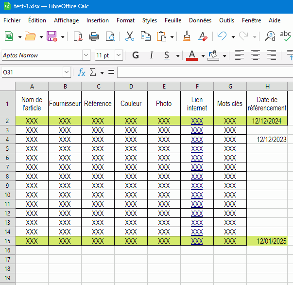

J'aimerais savoir comment mettre une ligne en vert à partir du moment où en colonne H on inscrit une date (et uniquement une date) svp.
Par exemple ci dessous : colonne H ligne 2 : date alors ligne 2 verte
Merci beaucoup
Bonne journée.
Anaïs.
14test-1.xlsx (9.75 Ko)

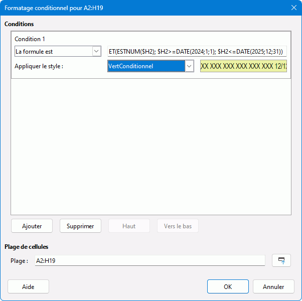

1 - Dans Calc il faut créer un style avec un fond vert :
a - Menu Styles Choisir Gérer les styles : Dans la fenêtre qui s'ouvre Clic droit choisir Nouveau . Dans la fenêtre qui s'ouvre, donner un nom au nouveau style (ex: VertConditionnel) Choisir arrière-plan choisir sa couleur et cliquer sur OK
2 - Format Conditionnel :
a - Sélectionne la plage de cellules sur laquelle tu veux que s'applique le formatage conditionnel (ex : A2:H19) et dans le menu Format, choisis Conditionnel/Condition/Plus de Règles (peux varier suivant la version de Calc)
b - Dans la fenêtre qui s'ouvre dans Condition1 dans la Combobox choisir La Formule est
c - Pour un test simple où on l'on vérifie seulement qu'il y a une valeur numérique de présente mettre pour la formule par exemple :
ESTNUM($H2)
d - Pour un test plus poussé où l'on vérifie que la date se situe entre 2 dates mettre par exemple :
ET(ESTNUM($H2); $H2>=DATE(2024;1;1); $H2<=DATE(2025;12;31))
