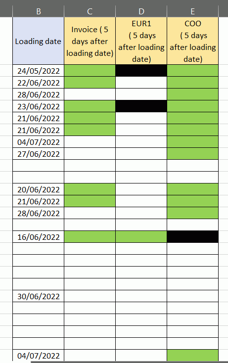

Finalement, je pense que je pourrais optimiser encore plus mon document mais j'ai de nouveau besoin d'aide..
J'aimerais que si au bout de 5j les colonnes C, D et E ne sont pas remplies en vert, alors, que cela les mettent en orange. Le but est de me signaler que je n'ai pas reçu les documents à temps. L'objectif final est d'appliquer la règle sur les colonnes entières (qui contiennent des centaines de lignes sur mon document original).
Une fois la case orange, pourrais-je simplement sélectionner la cellule et la mettre en vert lorsque j'aurais reçu le document ou il faudra que je désapplique la règle apportée à la cellule ?
Je ne sais pas si j'ai été assez clair sur cette dernière phrase
18forum-excel.xlsx (9.49 Ko)
Pour un tableur, la couleur de fond de cellule n'est là que pour l'aspect esthétique. Elle ne doit pas correspondre à une information en soit, et les tableurs sont de base très peu conçus pour faire des opérations basées sur les couleurs. En clair, on oublie le vert, on optera plutôt pour une saisie dans la cellule, par exemple 1 ou x.
Dans ce cas, la formule de MFC devient :
=ET($B2+5<AUJOURDHUI();C2="")
19forum-excel-1.xlsx (11.02 Ko)
Merci infiniment Pedro !!!!
C'est exactement ce dont je cherchais :)
