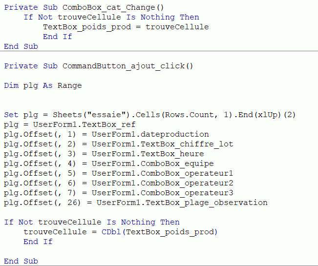

Bonjour j'ai un problème quand je lance mon formulaire et que j'entre mes données toutes mes données se mettent sur la ligne de ma base de données sauf la valeur du poids qui se met dans la bonne colonne mais pas sur la ligne qui vient d'être renseigné.
Et je n'arrive pas a trouver une solution pour mettre ma valeur sur la ligne correspondante au fur et à mesure de la saisie des données
image image
En mettant un point d'arrêt sur le dernier Plg.Offset que vous renvoie la fenêtre d'exploration des variables pour la valeur de trouvecellule ?

Je comprends que vous avez un tableau structuré ? Il faut essayer de coder par rapport à ce tableau. Je pense que c'est la raison du problème car le résultat de votre fonction ne tient pas compte du tableau structuré...
function trouvecellule(NomTableau as string, scherche as string) as range
set trouvecellule = range(NomTableau).find(scherche)
end function
A utiliser ainsi ensuite :
set rtrouve = trouvecellule("_baseMétaux", ComboBox_cat.value)
if not rtrouve is nothing then
    rtrouve.value = cdbl(...)
end if
Edit : Je viens de regarder le fichier... Donc j'ai l'impression que vous cherchez une colonne en fait... La fonction trouvecellule est donc à oublier et il faut une fonction trouvecolonne à la place. Mais il faut un tableau structuré avant tout !

Oui, c'est normal, j'ai répondu avant de voir votre fichier et j'ai pensé que baseMetaux était le nom d'un tableau structuré...
Voici donc une proposition nécessitant toutefois pas mal de réorganisations :
- mettre les données sous forme de tableau structuré et le nommer "Base",
- enlever les textbox inutiles et les remplacer par des labels,
- bien nommer toutes les textbox et combobox qui seront reportées dans la base : elles doivent contenir un "_" (avec le code ci-dessous mais il est possible d'ajuster et de trouver un autre dénominateur commun). Les autres, qui ne seront pas archivées, ne doivent pas contenir le dénominateur commun. Il faut aussi changer l'ordre de tabulation des contrôles de manière à reporter dans les bonnes cases les données. Et changer un peu la disposition de certains de ces contrôles ne ferait pas de mal.
Voici un code :
Private Sub CommandButton_ajout_click()
Dim t(), ctrl As Control, n&, col&, nvl&
For Each ctrl In Me.Controls 'pour chaque control
    If ctrl.Name Like "*_*" Then 'si le control contient "_"
        n = n + 1: ReDim Preserve t(1 To n) 'on prépare un nouvel item à notre tableau dynamique
        t(n) = ctrl.Value 'il prend la valeur du control en cours
Next ctrl
With Range("Base") 'avec tab. struc. "Base"
    col = nColonne(TextBox_poids_prod.Value, .Name) 'renvoie la colonne de correspondance
    nvl = .Rows.Count + 1 'nouvelle ligne (nécessite de ne pas avoir de lignes vides)
    .Cells(nvl, 1).Resize(, n - 2) = t 'on colle les valeurs "fixes"
    .Cells(nvl, 12) = t(n - 1) 'observations
    If col > 0 Then .Cells(nvl, col) = CDbl(t(n)) 'poids
Voici la fonction à mettre dans un module normal :
Function nColonne(scherche As String, Ref As String) As Long
If Application.CountIf(Range(Ref).Rows(0), scherche) > 0 Then
    nColonne = Application.Match(scherche, Range(Ref).Rows(0), 0)
End Function
Donc le plus important déjà, c'est le tableau structuré. Ensuite le code marchera (mais les données seront pas reportées comme espéré tant que les petites opérations, dont le changement de l'ordre de tablulation, ne seront pas effectuées).
Pour mettre sous forme de tableau structuré, il faut aller sur une cellule du tableau, puis dans Accueil/mettre sous forme de tableau structuré/cochez avec entêtes. Puis, dans le nouvel onglet Création qui apparait (en jaune en principe), allez dans renommer et entrez Base.
Edit : j'ai rajouté les variables pour éviter les erreurs de compilation.
