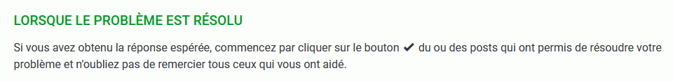

Par contre je ne sais pas comment faire pour clôturer le post :(
Une vraie blonde !!!
Bonsoir à tous de nouveau !
La charte, que vous avez lue (), précise :
