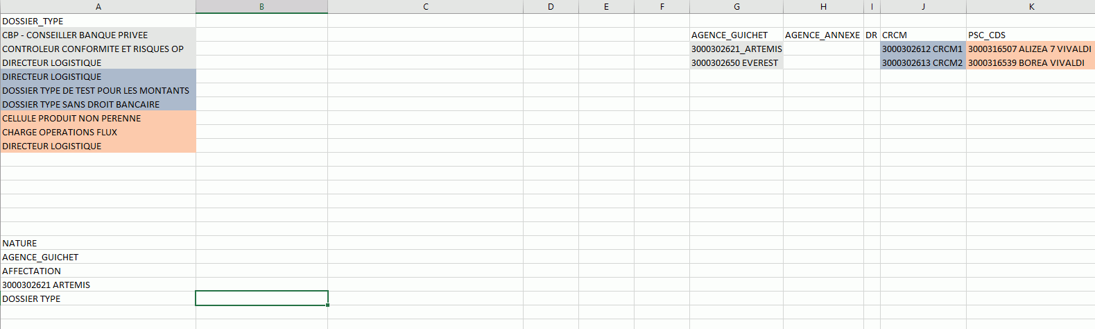

Pardon, voici le fichier :).
Merci beaucoup!
12test.xlsx (19.58 Ko)

Ou est la cellule avec la donnée de validation 2 niveau ?
Comment savoir quels sont le niveaux 2 et 3 ?
Encore pardon, le 1er niveau est la "Nature", le second "Affectation" et le 3ème niveau "Dossier Type".
en Haut à droit ce sont les Dossier type, et sur le côté se trouve la nature avec les affectation qui vont ensemble.
Par exemple, pour une nature "agence_guichet" il faudrait une affectation : 3000302621 Artemis ou 3000302650 EVEREST et pouvoir choisir les dossiers type : CBP Conseiller Banque Privée, Controleur conformité et risque OP ou Directeur Logistique".
