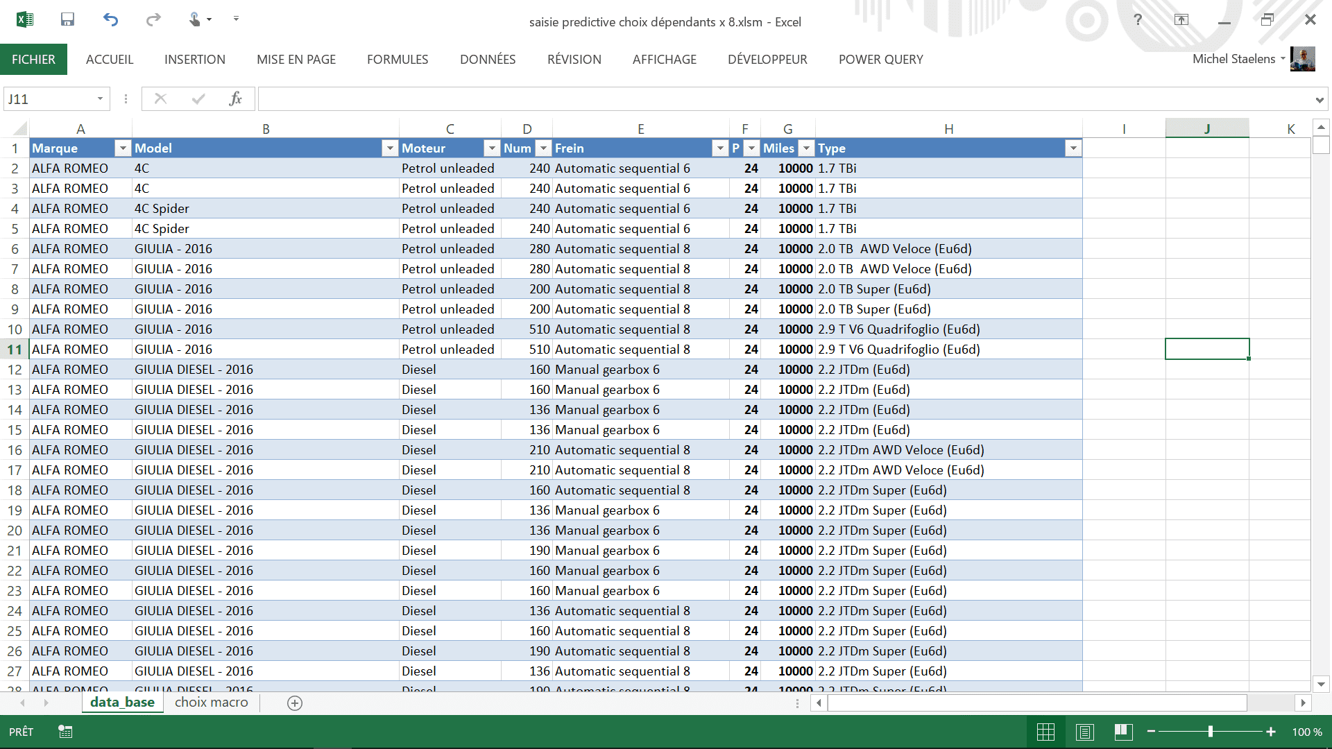

il faudrait que tu fasses une matrice qui donne la nomenclature des choix possibles, comme ici
capture d ecran 180
tout est prêt de mon côté
donne le tableau à 4 colonnes qui donne la nomenclature des choix dans le menu déroulant et je te le renvoie avec une greffe de code VBA

Je ne peux rien faire ... cela n ressemble pas au tableau demandé (voir exemple ci-dessus)
Voici l'exemple préparé à adapter à ton cas
33exemple.xlsm (38.57 Ko)
