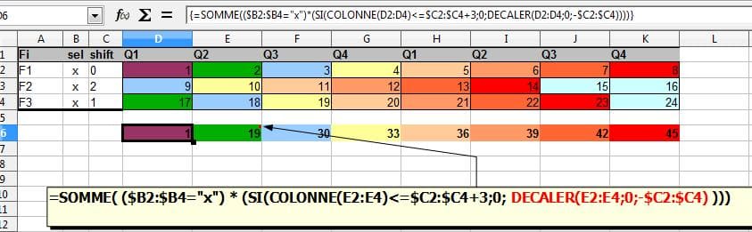

Je n'ai pas Excel sous la main pour tester mais si j'ai bien compris ce que tu veux (voir colorisation) les résultats m'ont l'air correct avec LibreOffice.
decalage
Bonjour Ooiste,
C'est exactement ce que je voudrais faire. Comment se fait-il que ça ne marche pas sous Excel 2003 ?

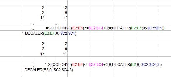

Tu dis que DECALER seul fonctionne, as-tu le même résultat que moi en ouvrant le classeur ci-dessous :
20classeurtest.xls (10.50 Ko)
decalage2
Les cellules E15, E16, E17 puis E22, E23 et E24 sont en erreur "#VALEUR!' lorsque j'ouvre le fichier
Si je recopie la formule en colonne G (fichier attaché), j'obtiens toujours la valeur 2 contrairement à ton cas.
Les cellules F15, F16, F17 puis F22, F23 et F24 ont la même valeur que dans ton exemple
15classeurtest-e2.xls (17.50 Ko)
Ce qui est bizarre, c'est que malgré le fait que DECALER ne renvoie pas la bonne valeur, SI(...DECALER renvoie le bon résultat quand tu ouvres le classeur.
