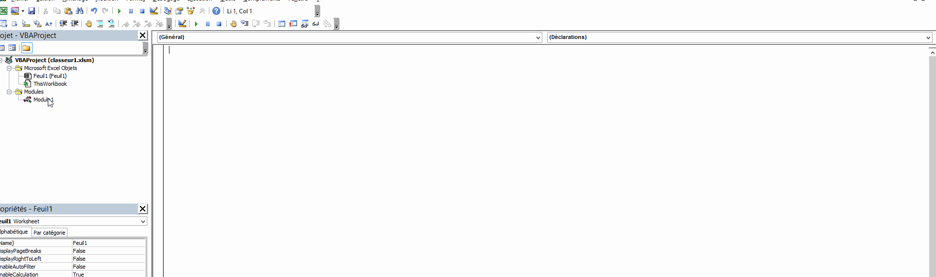

Ensuite, tu veux que le changement s'effectue également lorsque tu fais varier ta cellule D4. Cela se passe donc au niveau de ta feuille. Dans la zone feuil1, tu écris le code suivant :
Call Masqueligne
Enfin quand je dis écrire le code, quasi tout se fait automatiquement :
essai
