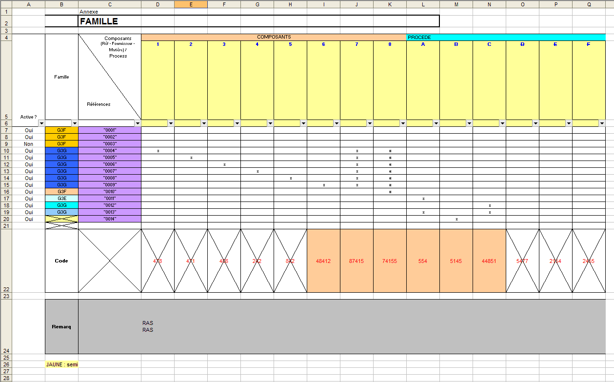

Cela fait depuis une semaine que je cherche une solution à mon problème. Après avoir lu et relu des sujets traitant à peu près de la même question, je n'ai pas trouvé de solution.
Voici un exemple (simplifié) en 1ère page (capture1) d'un document que je voudrais modifier pour le rentre plus lisible, moins "chargé"
En 2ème page(capture2), l'explication :
A l'aide d'un filtre, je sélectionne la référence qui m'intéresse. Si mes cellules encadrées en rouge sont vides, j'aimerai masquer mes colonnes D4-22 à H4-22 de manière à décaler (centrer mon tableau) et avoir juste les informations où des "x" apparaissent.

capture1 capture2
