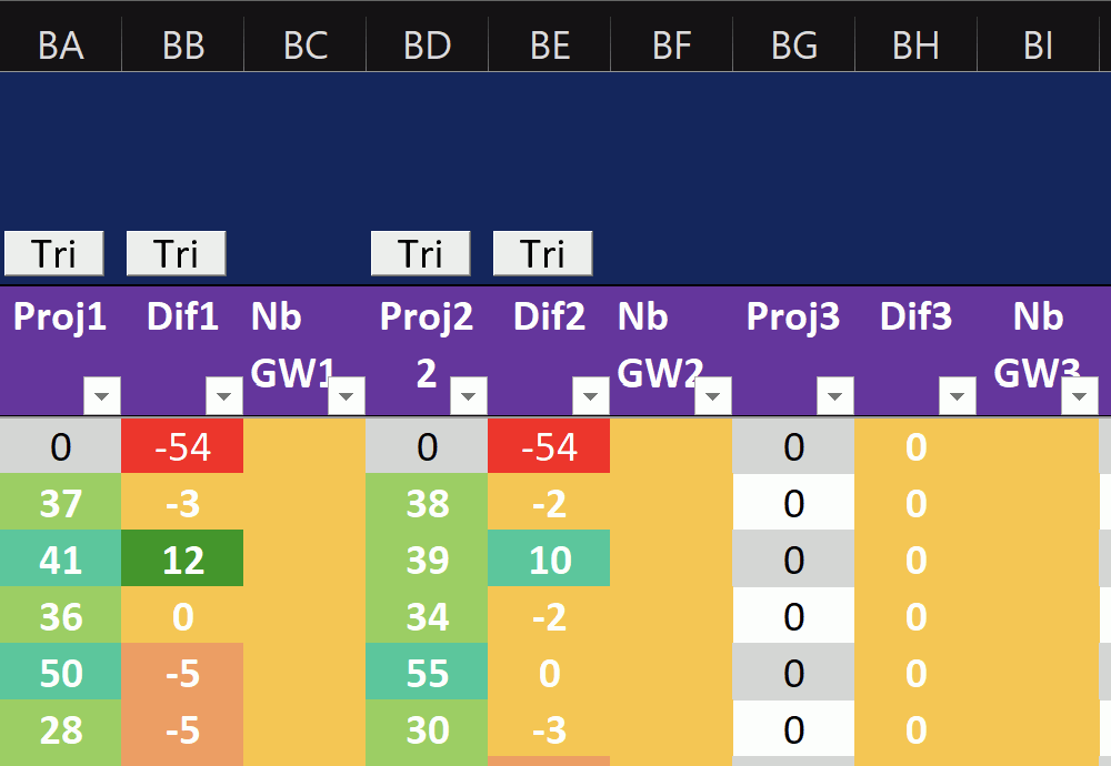

Le tableau de référence qui se trouve en NbrGW et qui correspond à celui de la Feuil1 contient bien les dates en ligne 1 (voir ci-dessous).
Ensuite il faut renvoyer les données dans l'onglet "RECAP" dans les colonnes : BC, BF, BI à partir de la ligne 4 (voir ci-dessous).
Le tableau qui se trouve en récap contient énormément de colonnes ! en tout il va de $A$3:$BS$505
Le nom des clubs qui se trouvent en A dans l'onglet NbrGW se trouvent dans la colonne J dans RECAP.
image image
Voila j'espère que vous avez toutes les infos sinon n'hésitez pas !

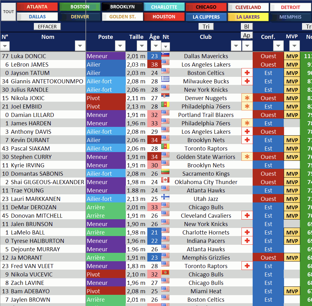

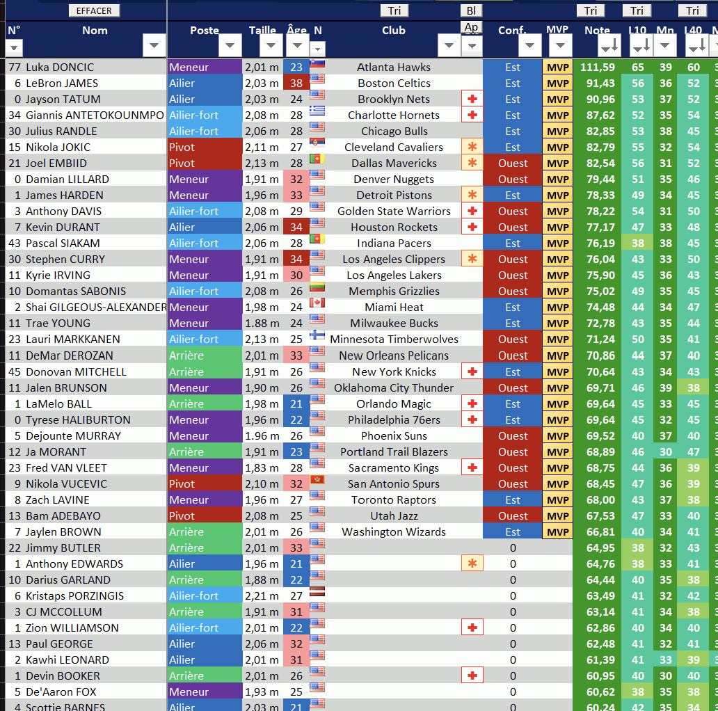

J'ai bien les données qui apparaissent mais il y a un gros problème. Il a laissé toutes les données déjà en place mais il a mis le nom des club dans l'ordre alphabétique en J et laissé vide toutes les autres suivantes. Du coup les clubs qui étaient déjà en place ne correspondent plus du tout. En vrai il y a plusieurs fois la même ligne clubs et son objectif est de chercher chaque ligne qui correspond au club en question sans chambouler le reste.
Voici le tableau de base :
ou l'on voit:
Donc = Dallas, on peut voir aussi qu'il y a 2 Philadelphia (Embiid et Harden), 2 Brooklyn (Durant et Irving)...
Et avec le langage VBA il me transforme le tableau comme ceci :
Doncic devient Atlanta, James devient Boston... Les clubs sont classés dans l'ordre alors qu'il ne devrait pas toucher aux clubs.
