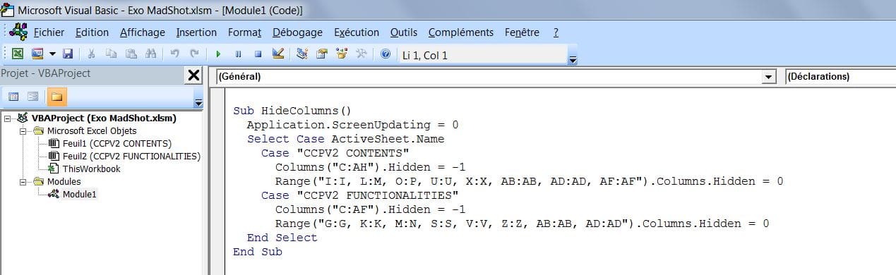

OK ; dans ce cas, voici la suite : ton classeur .xlsm étant ouvert, fais Alt F11 pour aller sur la fenêtre de « Microsoft Visual Basic » (qu'on appele aussi Éditeur VBA) ; fais Alt i m pour insérer un nouveau module ➯ tu as Module1, dont la page blanche est à droite ; fais dessus un copier / coller de mon code VBA, que je remets ici pour te faciliter la tâche (ça t'évite un copier / coller entre 2 classeurs Excel) :
Sub HideColumns()
  Application.ScreenUpdating = 0
  Select Case ActiveSheet.Name
    Case "CCPV2 CONTENTS"
      Columns("C:AH").Hidden = -1
      Range("I:I, L:M, O:P, U:U, X:X, AB:AB, AD:AD, AF:AF").Columns.Hidden = 0
    Case "CCPV2 FUNCTIONALITIES"
      Columns("C:AF").Hidden = -1
      Range("G:G, K:K, M:N, S:S, V:V, Z:Z, AB:AB, AD:AD").Columns.Hidden = 0
  End Select
Tu dois alors avoir ceci :
screen
Facultatif : pour compiler ce code VBA, fais : Alt d Entrée

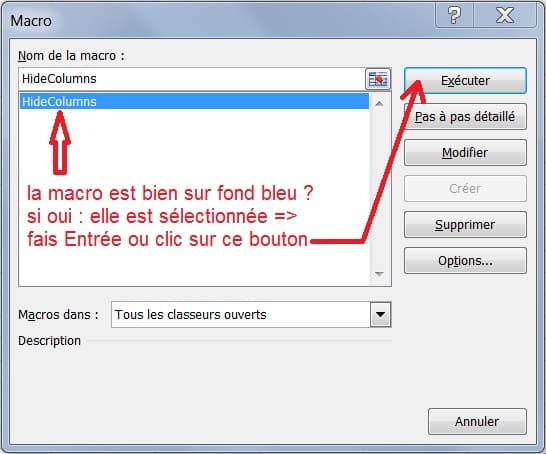

Bonjour MadShot,
screen
Si ça ne marche toujours pas, ajoute au début de ta sub la ligne MsgBox suivante :
Sub HideColumns()
  MsgBox "Hello !": Exit Sub
Ensuite : Alt F11 pour retourner sur ta feuille Excel ; Alt F8 puis Entrée pour exécuter la macro ; le message "Hello !" doit s'afficher ; sinon, c'est que tes macros sont désactivées ! si tu sais comment les activer, fais-le ; sinon, dis-moi et je t'indiquerai quoi faire.
Si le message "Hello !" s'est affiché, enlève la ligne MsgBox car c'était juste pour tester si la macro se lance bien.
Autre possibilité : contrairement à ce que tu penses, le nom des feuilles n'est peut-être pas bon : il y a peut-être un espace en trop à la fin (donc à enlever) ; car "CCPV2 CONTENTS " est différent de "CCPV2 CONTENTS" et la macro masque les colonnes voulues seulement pour une feuille dont le nom est correct.
S'il n'y a pas d'espace au bout du nom de l'onglet, peut-être que l'espace après CCPV2 est un espace insécable (code ascii 160) ?
si oui : supprime-le et met un espace normal (code ascii 32) avec la barre d'espace.
À te lire pour la suite.
dhany
