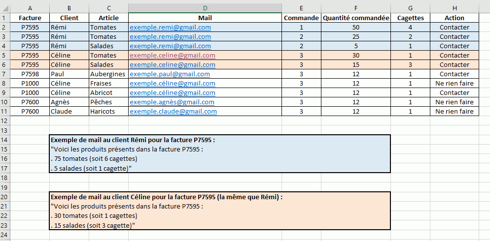

1) La colonne que j'ai appelé "facture" peut (rarement mais ça arrive) avoir des doublons. Je m'en suis rendue compte lorsque j'ai constaté un petit décalage pour certaines quantités De ce fait, si par malheur j’ai le même numéro de facture pour deux clients, l’envoi de mail ne se fait qu’à une seule adresse, et le total est faussé (car il cumule les articles et quantités des deux clients).
Pour sécuriser cela, je me suis dit qu’il fallait peut-être déclarer « Item_Client » en tant que Pivot Item (au même titre que Facture et Article), ainsi que « Champ_Client » en tant que Pivot Fied, afin de pouvoir filtrer à la fois sur la facture ET le client ? Pour ensuite mettre "With .PivotFields" et "Set". Mais lorsque j’ai rajouté ça je n’ai pas eu l’impression que ça ait changé quelque chose, il doit me manquer un élément. Faut-il rajouter une ligne de code également dans la boucle des factures ?
2) La mention « contacter » n’est pas toujours présente sur les lignes, et parfois d’autres mentions sont indiquées. Si « contacter » apparaît, alors on envoie un mail, sinon non. A l’heure actuelle, toutes les lignes sont concernées par l’envoi de mail.
Est-ce que ça suffirait de placer une condition (type « if », où l’on viendrait extraire les données qui contiennent le mot « contacter ») avant la création du TCD ? Ou ce n’est pas la meilleure méthode ?
Pour illustrer mes deux questions, je remets un exemple dans le même thème pour que l'on voit bien la nuance :
PS : pour l’ajout des lignes du TCD, tu as utilisé « .Position = 1: » (ou 2), ça revient à choisir le "premier" emplacement, mais il correspond à quoi exactement ?
Bon, là je pense que ça fait déjà beaucoup de questions pour un samedi soir merci encore et bon week-end !
