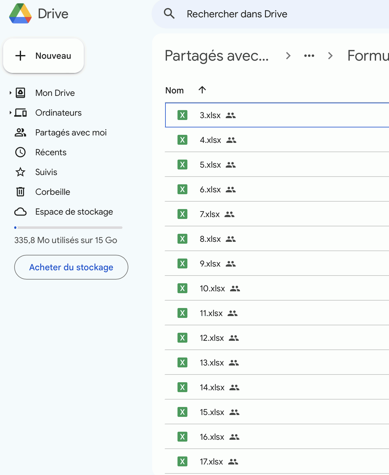

Bonjour, je souhaite créer une macro qui permet de choisir la formule sportive d'un tournoi grâce à des menus déroulants. Aujourd'hui j'ai 22 feuilles Excel différentes selon le nombre d'équipes (3 équipes jusque 24).
capture d ecran 2023 05 04 a 11 49 04
et dans certaines feuilles, il peut y avoir 2 formules sportives différentes.

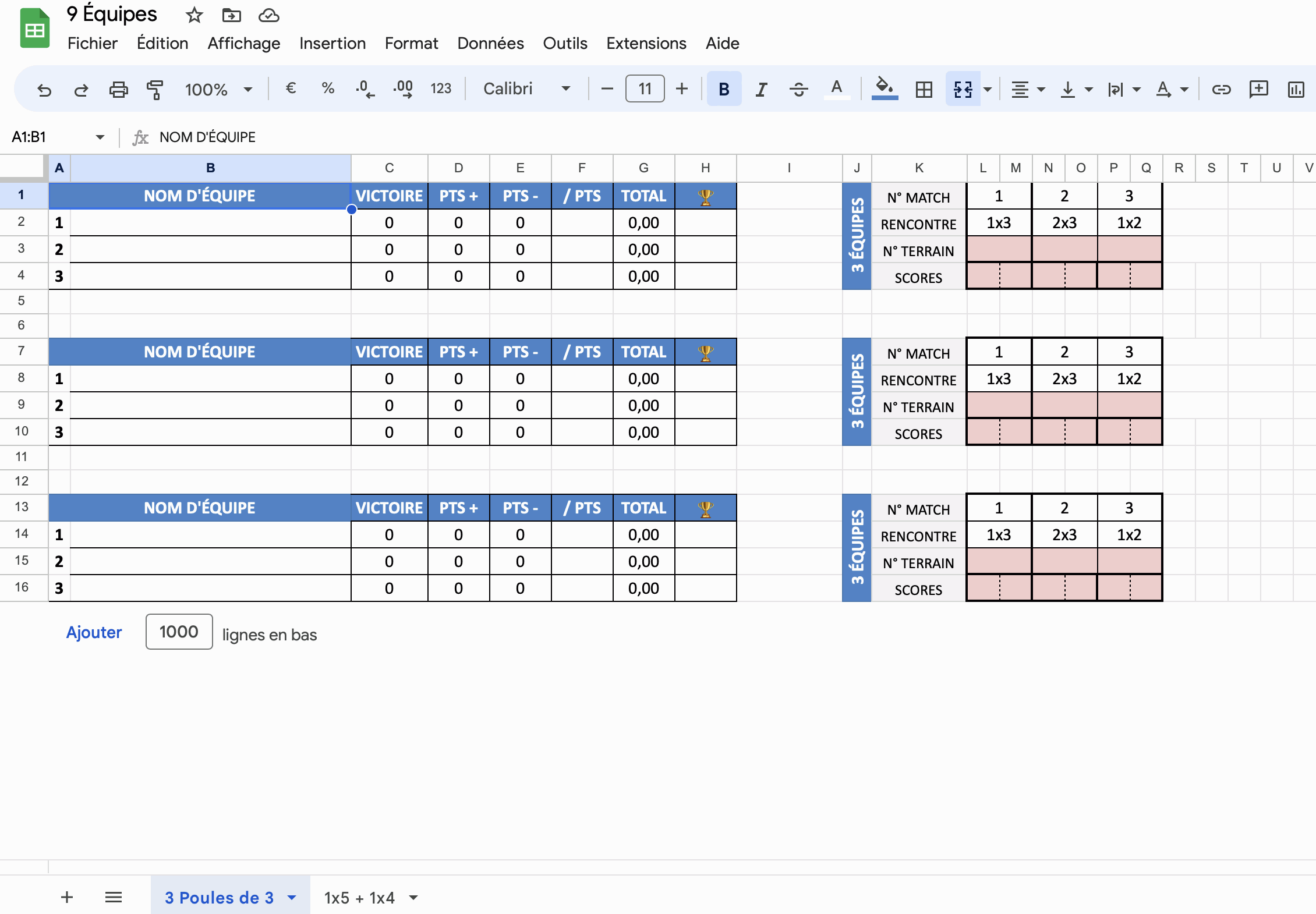

Ex: la feuille tournoi à 9 équipes, 2 possibilités sur la formule sportive (3 poules de 3) ou (1 poule de 5 + 1 poule de 4).
capture d ecran 2023 05 04 a 11 49 55
Je souhaite créer :
- un menu déroulant "Équipes" qui permet de choisir le nombre d'équipe (3 à 24)
- un menu déroulant "Formule Sportive" qui permet de sélectionner la formule sportive selon le nombre d'équipe choisi précédemment : si je sélectionne 9 équipes, 2 choix apparait (3 poules de 3) ou (1 poule de 5 + 1 poule de 4) pour afficher le tableau voulu.
Est ce qu'il est possible de faire cela ? Merci
