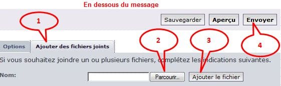

ps j'ai ajouter le fichier mais je ne le vois pas à l'écran l'avez vous ?
Non, le fichier n'est pas passé
Amicalement
Claude
joindrefichier
