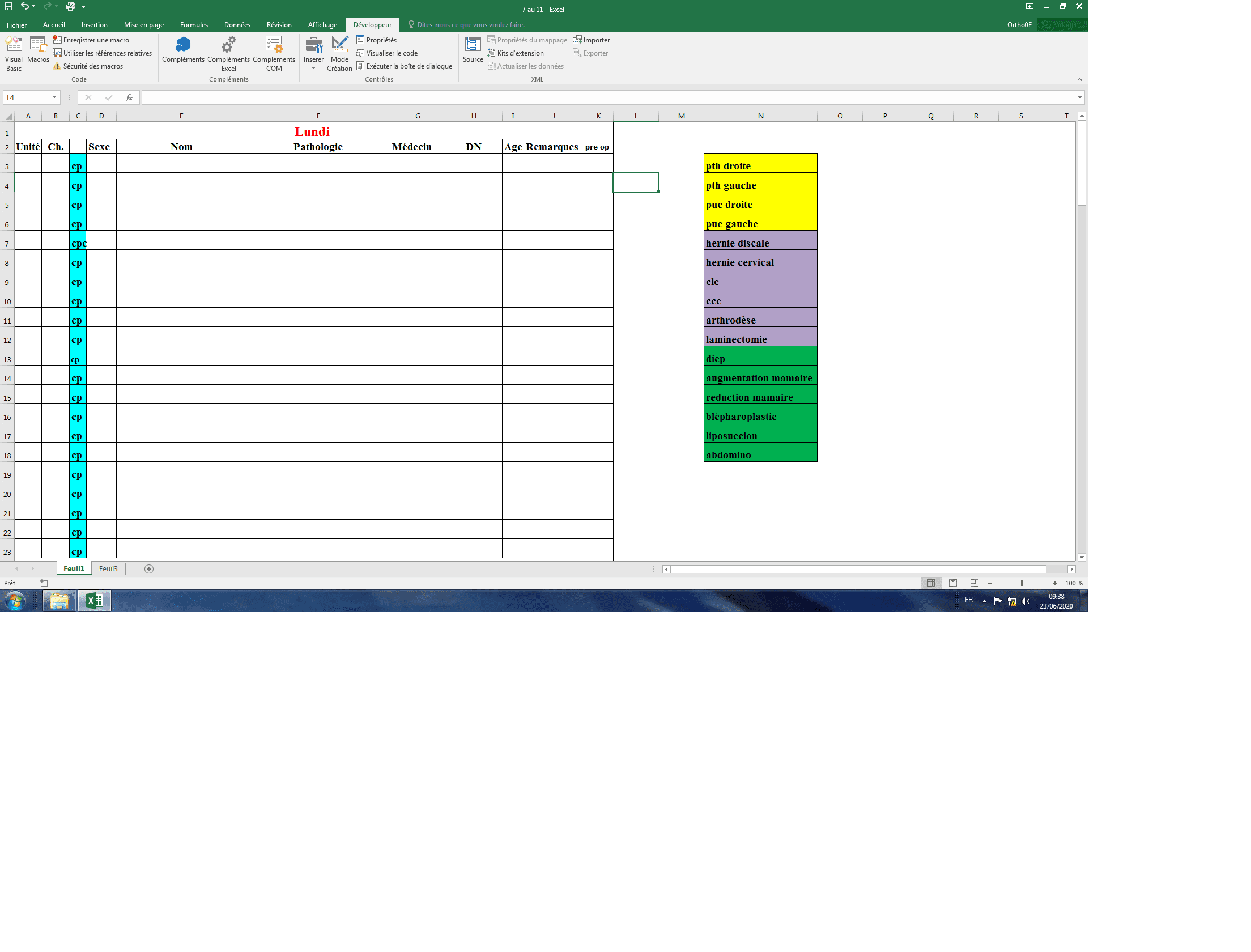

J'ai créée une liste déroulante dans la cellule F2 intitulé Pathologie. J'aimerais que lorsque je sélectionne un mot de la liste que la cellule se mette en couleur comme vous pouvez le voir dans le tableau de la colonne N qui reprend ma liste déroulante.
Merci.
