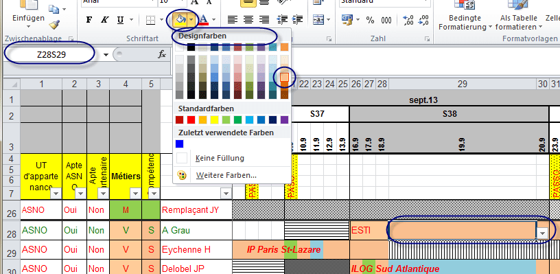

Système 1
Pour la cellule L28C29 (Z28S29 en allemand), on a par exemple apparemment utilisé la palette de couleur nouvellement créée avec les versions Excel 2007 et suivante (en allemand, Designfarben).
14 03 01

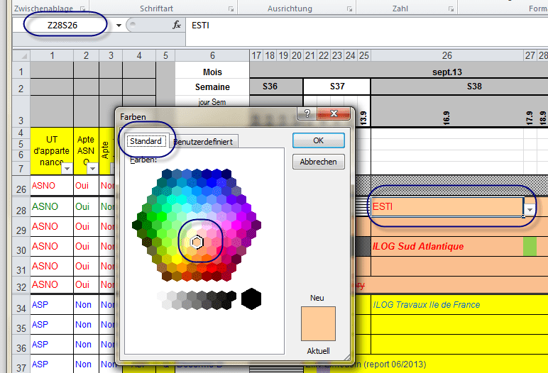

Système 2
Pour la cellule voisine L28C26 (Z28S26 en allemand) on a apparemment utilisé la palette de couleur « Standard » (Dans l’image ci-dessus tu cliques en plus sur « Weitere Farben », probablement « Autres couleurs » en français).
14 03 02

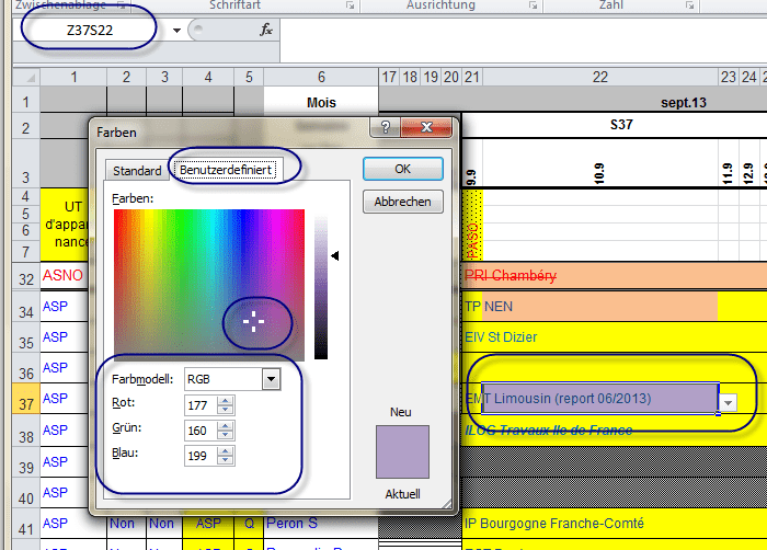

Pour d’autres cellules, comme la Z37S22 (L37C22 en français) on a encore utilisé un autre système et il faudrait utiliser le système RGB (Red Green Blue) pour retrouver cette couleur par un code VBA.
14 03 03
Ceci est beaucoup trop compliqué selon moi.
