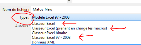

Avec les versions Excel 2007 et suivantes, tu dois enregistrer ton fichier soit au format .xlsx (sans macro), soit .xlsm (avec macro). Là tu essaies d’enregistrer un fichier contenant des macros au format .xlsx. Anciennement, le format .xls permettait d’enregistrer indifféremment des fichiers avec ou sans macros. Ce choix s'effectue à l'enregistrement du fichier (choisir le bon 'Type').
capture 18 02
